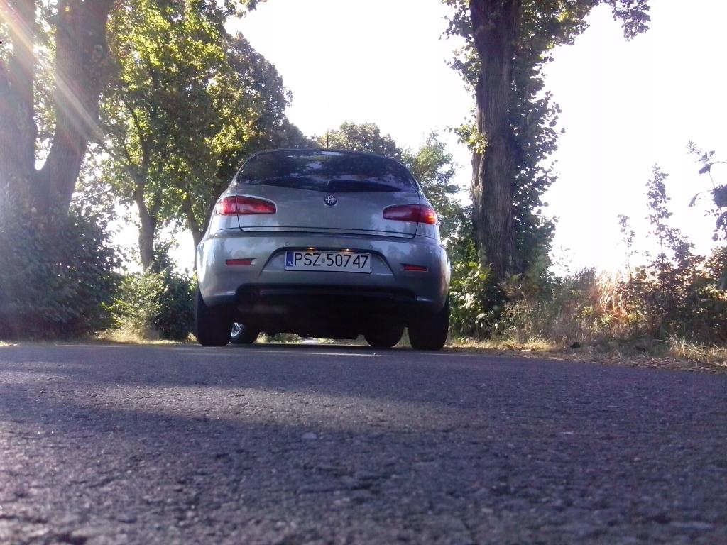

od momentu kupna ZBYSZKA mam wrażenie, że przód "siedzi" zbyt nisko. Spoko to wygląda ale w praktyce jest to dość upierdliwe, ponieważ gdy jadę nawet na równiutkim asfalcie to w momencie hamowania przód auta tak mocno nurkuje, ze słyszę tarcie osłony silnika o nawierzchnie. Inne alfy mają przód wyżej niż moja. W związku z tym chodzi mi po głowie zmiana sprężyn przedniego zawieszenia. Myślę sobie założę sprężyny od diesla ale sprzedawca w sklepie powiedział, że do 147-emek w benzynie czy w dieslu są te same sprężyny. Teraz zastanawiam się nad kupnem sprężyn od 156 2,4 jtd. Co o tym sądzicie? zda to egzamin ? Przerabiał już ktoś z Was taka historie?
PS. dorzucam fotki jak sytuacjaIMG_20160921_112218.jpgIMG_20160921_112145.jpg wygląda :)

Pokaż fotkę z profilu. Nie wyglądą na obniżoną . A dobijanie faktycznie amorki nie trzymają.

Na obniżoną nie wygląda. Fotki od boku dodam jutro bo muszę poszukać na kompie.
Osłona jest już dość zmęczona życiem, trzyma się na kilku wkrętach, nie powinna wisieć. Robi tylko takie wrażenie.

Kolega Lutek ma rację . Ewidentnie osłona od strony pasażera jest niżej . Ja bym od tego zaczął . Prześwit wygląda ok , czyli na auto na seryjnym zawiasie .
