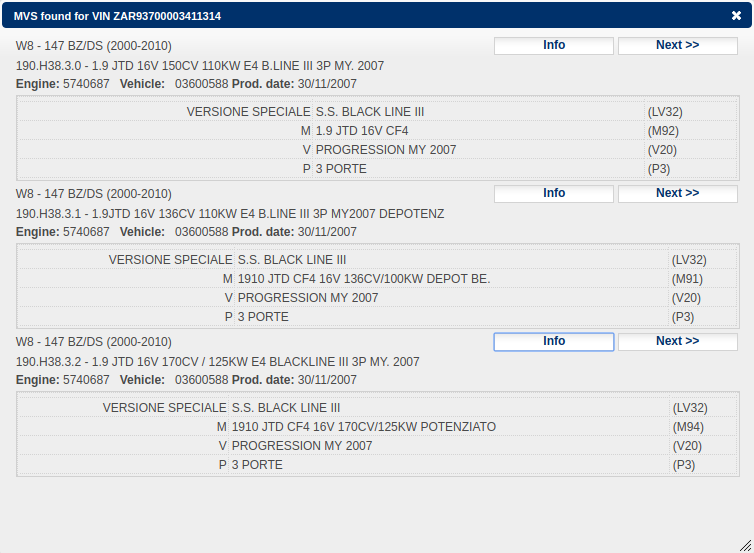

    Z kolei na "Dokumencie Identyfikacji Pojazdu" ze stacji diagnostycznej mam moc 110kW (150KM), z tego co pamiętam oni wzięli to z VINu, tylko problem jest taki, że jak wpiszę w EPER swój VIN, to wychodzą mi trzy opcje, zobaczcie załącznik.
    I teraz pytanie. Jak mogę na sto procent sprawdzić jaką moc ma silnik w moim aucie?
    Z tego co widzę różne silniki mają różne oznaczenia (M91, M92, M94). Czy to oznaczenie jest gdzieś w sterowniku ECU lub na tabliczce znamionowej fizycznie?

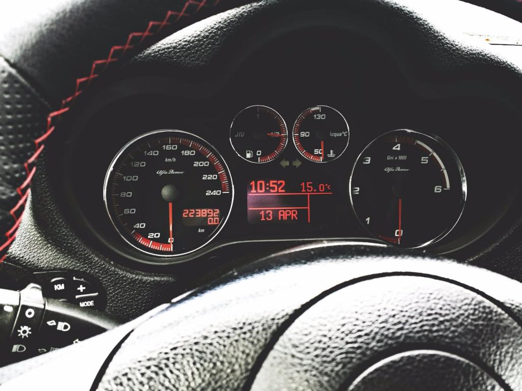

    Poza tym mam aluminiowe pedały. Gałkę zmiany biegów i zegary jak w załączniku (nie mogę wkleić linków, więc załączniki). I jest jeszcze dziwna czterolistna koniczyna na tylnych słupkach bagażnika na karoserii (sama, bez białego trójkątnego tła).

    ePer nie poda dokładnie jaką masz wersję mocy ani jakie opcje (nie wpisywali tego). Można to sprawdzić jedynie albo przez soft w ECU (moc) albo w ASO po VIN'ie (korzystają z innej bazy o ile jest wpisana).
    Jeżeli nie jest auto z Belgii to moc min 150 KM będzie.

    Maydrax - sprawdziłem na podanej przez Ciebie stronie i wyszło 136KM, popatrzyłem też na innych gdzie można było za darmo i też 136KM, na jednej innej podało przedział 148-170KM...

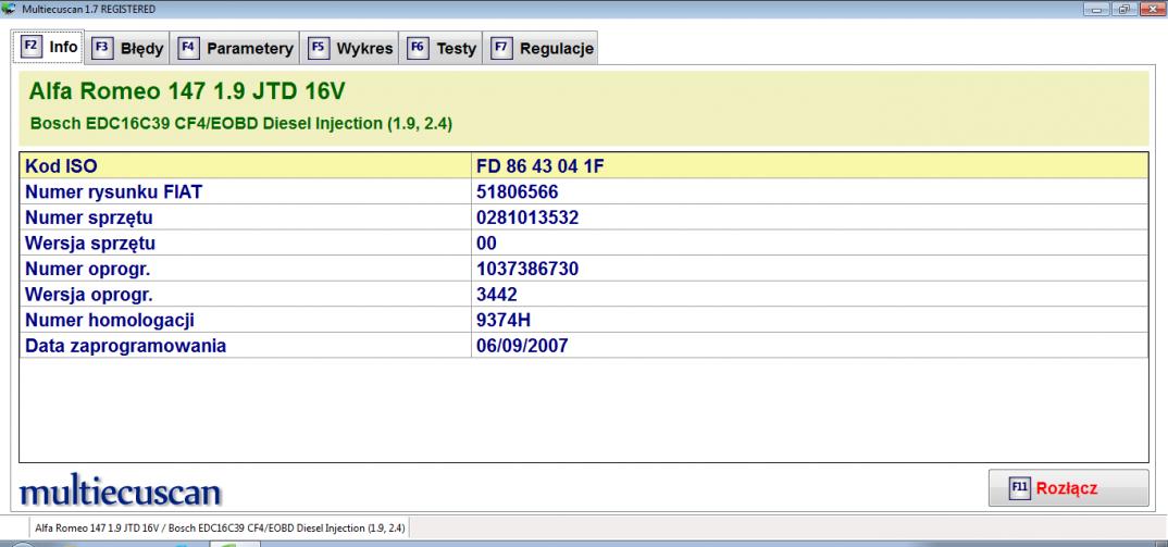

    maly_777 - Dzięki za pomoc. Załączam screen. Odczytałem MultiEcuScanem.

    Soft jest 150 KM

    Czyli moje wątpliwości były nieuzasadnione, wszystko jest jak być powinno i temat uznaję za zamknięty.
