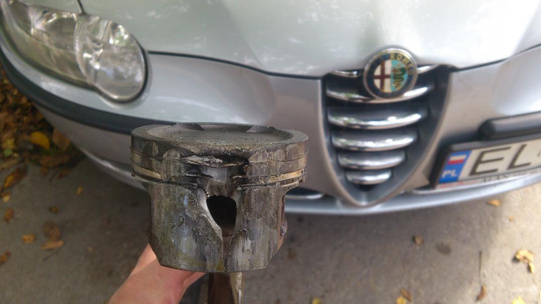

    Na wstępie dodam, że od samego zakupu Alfy silnik "brał" olej ok. 1l/1000 km. Jadąc w trasie zaczął migać check engine, silnik nie pracował tak jak powinien. Lekkie szarpania, nierówna praca na jałowym. Na początku pomyślałem, że to coś z układem zapłonowym. Na pierwszy ogień poszły świece, które okazały się w tragicznym stanie. Dodatkowo gniazdo świecy było zalane olejem, toteż myślałem że poszła uszczelka pod pokrywą zaworów i po prostu zalało świece. No więc wyczyściłem wszystko z tego oleju, świece wymieniłem i spróbowałem odpalić. Niestety bez zmian, czyli nierówna praca i na przemian migający check lub palący się ciągle. No więc auto poszło do mechanika, wyszło wypadanie zapłonów na 2. cylindrze, po zmierzeniu ciśnienia sprężania okazało się, że na drugim cylindrze nie ma nic. Na pierwszym cylindrze było 10. Mechanik twierdzi, że to najprawdopodobniej pęknięty zawór, ogólnie stawia na głowicę. I tu pytanie co to może innego być? Możliwe, że to uszczelka pod głowicą? Przestawiony rozrząd? Podał mi, że zrobienie głowicy z rozrządem to około 2-2,5k. I z racji tego, że silnik brał już wcześniej olej i możliwe, że dół silnika też jest do roboty to zastanawiam się nad wymianą całego silnika. Jestem trochę w kropce, bo jak na złość tych silników jest jak na lekarstwo...

    Mechanik może mie rację lub być blisko. Zerowe sprężania to albo padnięty zawór lub nie domykający się zawór czyli wałek co jest mniej prawdopodobne.

    Albo pęknięty lub wypalony tłok.

    Jesteś w kropce, a jak My mamy Ci pomóc? Co chcesz wiedzieć? Mechanik naprawę wycenił dobrze, koszt góry to ok. 2 tyś, dołu również. Często za wszystko wychodzi 4 - 4,5. Używany silnik będzie taki sam jak masz teraz swój, pojeździsz miesiąc może pól roku.

    Bez zdjęcia głowicy się nie obędzie. Póki co to można tylko snuć teorie.
