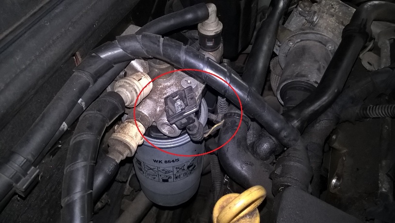

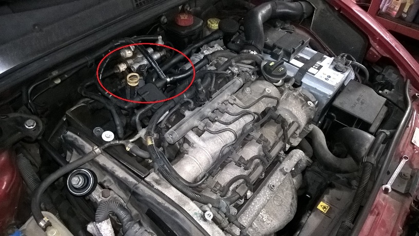

    Witam, dzisiaj podczas czyszczenia czujnika doładowania zauważyłem wtyczkę, przejrzałem czy jest możliwość wpięcia w jej okolicy ale nic pasującego nie zauważyłem. Przeszukałem też forum ale bez rezultatu. Czy ma ktoś wiedzę na jej temat?

    Czujnik obecności wody we filtrze paliwa.

    Ok, faktycznie był taki temat ale link do zdjęć nieaktywny, pytanie więc czy powinna być podłączona do tego czujnika, czy w ogóle samochód jest w niego wyposażony?

    JAk masz pod filtrem czujnik a nie zaślepkę to podłacz wtyczkę. Jak nie masz czujnika to kup mocowanie filtra paliwa (najczęsciej mocowanie, filtr i czujnik razem) i będziesz go miał. Cena ok. 60 zł z przesyłką.
