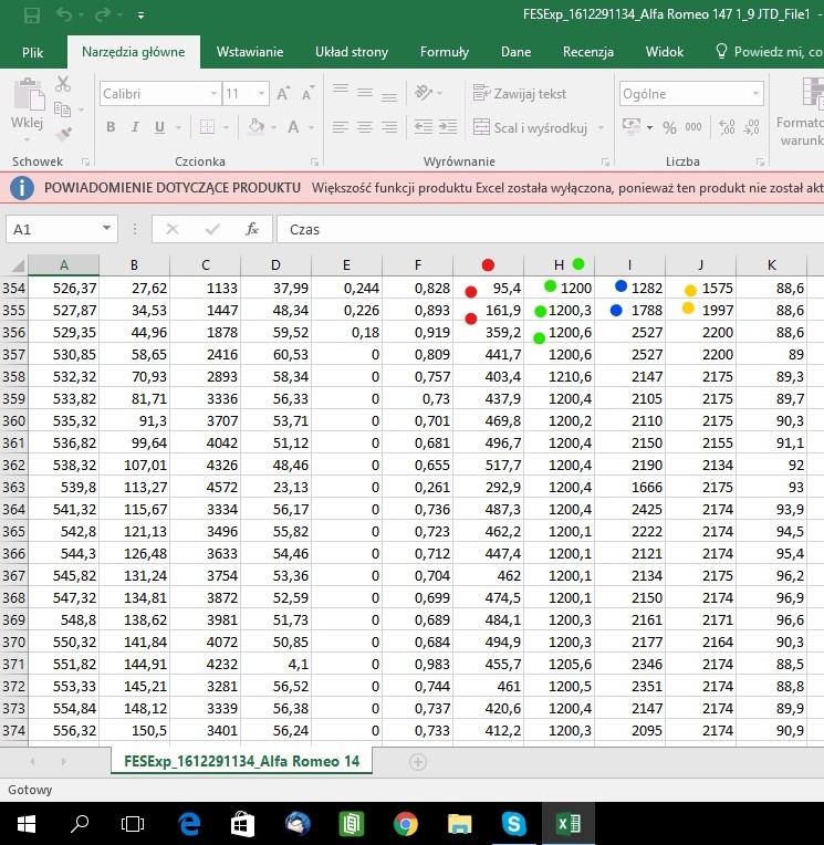

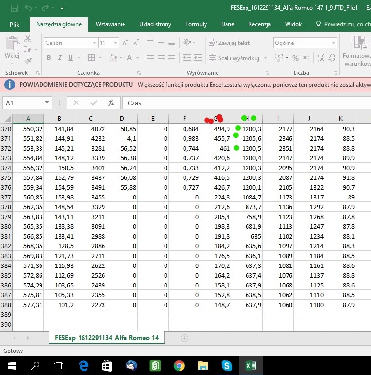

    Hej
    Poniżej logi z przepływki czerwone zmierzona zielone oczekiwana ... następne ciśnienie tak samo zmierzone oczekiwane
    Autko przy gwałtownym przyspieszaniu po wyczyszczeniu czujnika doładowania czasami szarpnie i mignie błąd i znika..
    Przepływka raczej do wymiany czy próbować czyścić ? problem z przeładowaniem zacinająca się geometria?? turbo rezebrać samemu czy dać komuś zarobić ? czym czyścić żeby nie popsuć ? ile zejdzie z dłubaniem w turbo ?? weekend długi to bym sie zabrał, uszczelki jakieś potrzebne do składania będą???

    A nie świszczy Ci przy przyspieszaniu? Może masz dolot nieszczelny i doładowanie ucieka w powietrze?

    no właśnie nie wydaję żadnych dźwięków i ogólnie auto w miarę się zbiera

    Bo właśnie podobne logi miałem z dziura w rurze wychodzącej z turbo :p tylko u mnie było słychać świst powietrza przy przyspieszaniu i czarna chmurę (nieduża w sumie) :p Ja bym wpierw sprawdził właśnie dolot czy szczelny, potem przepływkę odłączył i zobaczył jak się wtedy zachowuje. Jak dalej nic się nie zmieni to sprawdź czy gruszka od zmiennej geometrii chodzi. Turbo bym zostawił jako ostatniego winowajce, bo najdroższego :p

    Nie patrz na wskazania FESa dotyczące przepływki bo bzdury pokazuje - przynajmniej na biegu jałowym.
    Nie pokazałeś jakie błędy się zapisały.

    błąd był tylko od egr który jest obecnie zaślepiony
    parametry przepływki zrobione podczas przyspieszania na 3 i 4 biegu
    dzwignia/sztanga jak zwał tak zwał powinna dać się palcem wdusić w gruche?? czy jakis tam opór powinna stawiac??

    Cytat Napisał zieluch111 Zobacz post
    Spory opór stawia.
    Ty przecież masz 8v - a w tych starszych wersjach silników (jak u mnie w 10v) - problemów z przeładowaniem raczej nie spotyka się.
    Zasadniczo to jakie objawy negatywne są? jak często?
    Bo jeśli przy gwałtownym przyspieszaniu na sekundę przerywa i zaświeca się 'marchewa' to raczej problem z układem paliwowym - kiedyś w 10v miałem tak parę razy i samo z siebie ustało.

    szarpniecie i marchewa na sekundę pojawiła się po czyszczeniu czujnika doładowania więc na 99% obstawiam przeładowanie
    rozbiorę sobie turbo i wyczyszczę jakiś weekendzik zmarnuje
