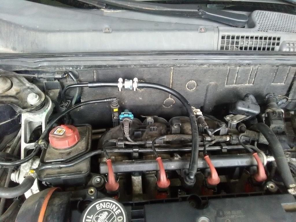

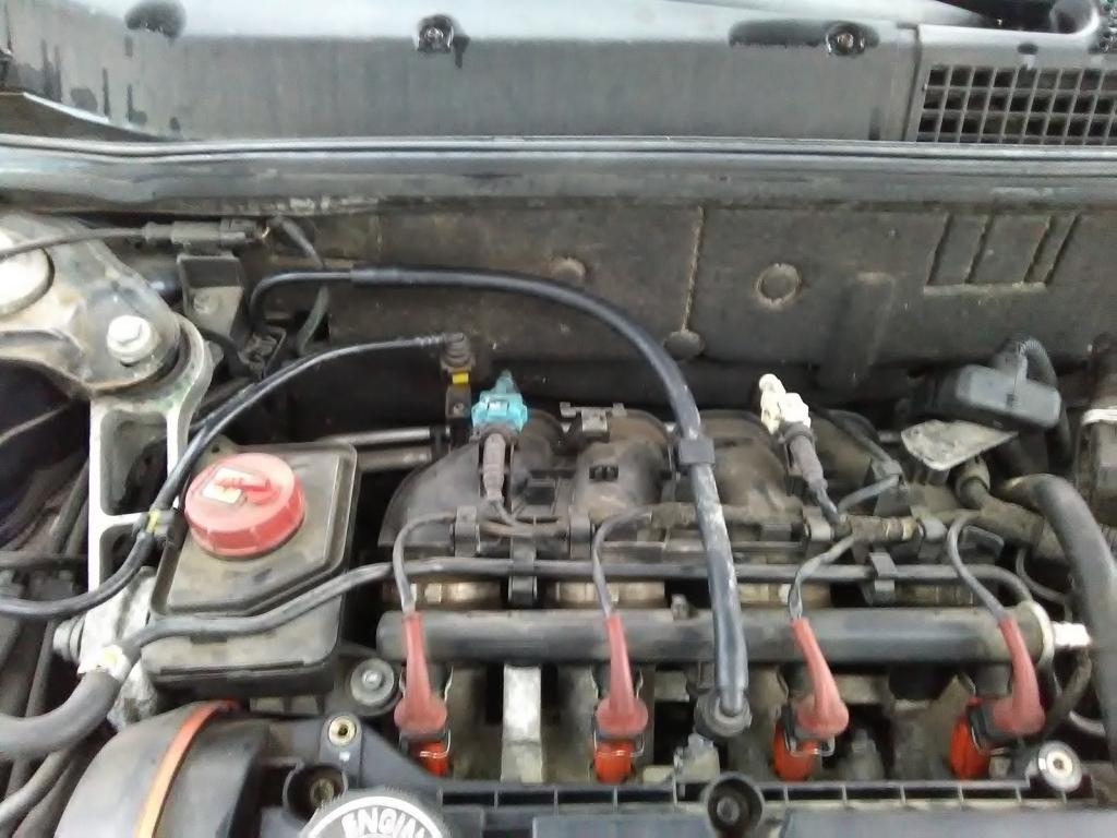

    Problem rozwiązany . Koszt 20 zł.,15 minut roboty. Założyłem zawór zwrotny przed listwą na silniku. Średnica króćca 8 mm. Ważne aby podgrzać wąż, inaczej nie ma szans założyć go na zawór.
