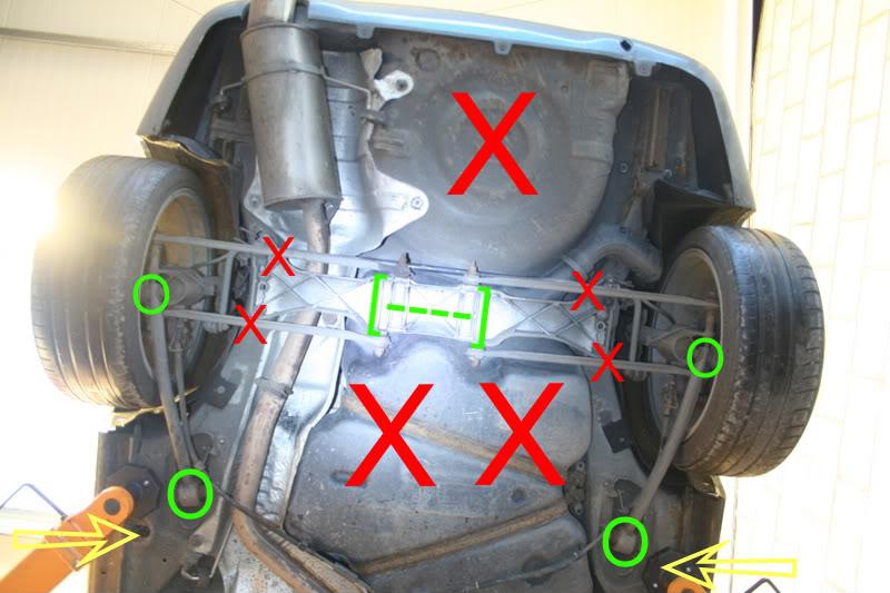

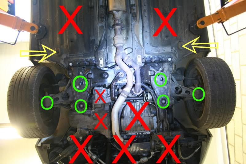

    Mozesz pod wahacz dolny z przodu i wzdłużny z tyłu, ale z tym tyłem to jest tak że trzeba dobrze podłożyć.
    Najlepiej wykorzystać fabryczne wzmocnione miejsca.
    Do zestawu kup sobie kobyłkę
Nazwa:	jackingfront.jpg
Rozmiar:	66.5 KB
Nazwa:	jackingrear.jpg
Rozmiar:	55.5 KB

    Podkładaj jak na rysunku powyżej (tam gdzie zielone) .
    Za to cienkie wzdłuż progów to właśnie się nie powinno podnosić (o ile o tym samym myślimy?) bo tam jest zgrzew blach i się rozłażą , włazi woda, sól i mamy z progami co mamy w 147/156...
    Ale co z tego że nawet Ty nie będziesz podkładał a wulkanizatorzy , mechanicy itd. podkładają tam nonstop :-/

    Podnosisz za miejsca zaznaczone żółtą strzałką? To jest najodpowiedniejsze i wygodne miejsce. Tam nic się nie ugina, jest miejsce na postawienie kobyłek pod próg (najlepiej pod główkę kobyłki dać cienki, mocny, drewniany klocek).
    Nawet nie patrz na podnośniki hydrauliczne do dwóch ton bo to mina. Mały zakres, słabe wykonanie, w pobliżu max wysięgu potrafi przepuszczać. Próbowałem tym 1,3 tony podnieść - śmiech i strach. Szukaj tego co ma 2,5 tony, wytrzymalszy i stabilniejszy. O porządnych kobyłkach pamiętaj.

    Nie wiedziałem o tych miejscach, już wszystko jasne.
    Co do samego podnośnika. Czy kobyłki są konieczne? Chodzi głównie o zmiany kół. Bo z kobyłkami robi się kwota około 200zł, to nie wiem czy nie lepiej kupić zwykły na korbkę? I tak jest używany sporadycznie.
    Mówiąc hydrauliczny myślę o żabie, może nie doprecyzowałem, dotychczas jedyny z jakiego korzystałem to na korbkę
