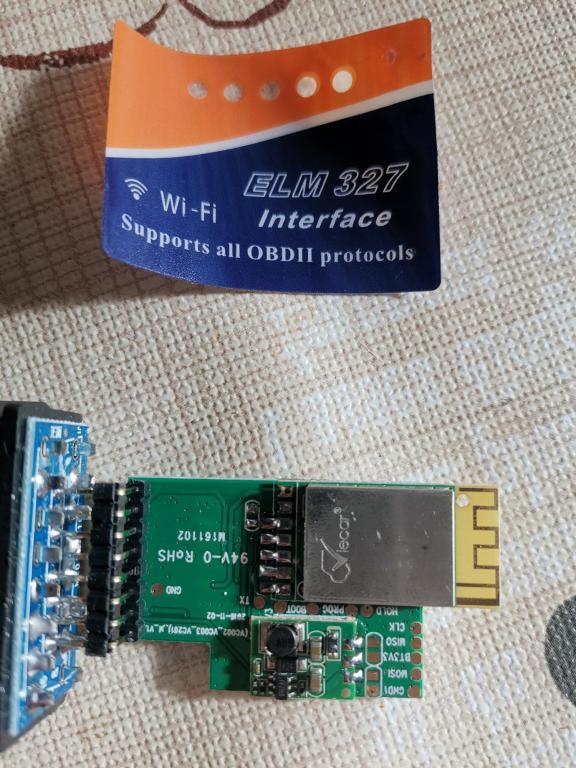

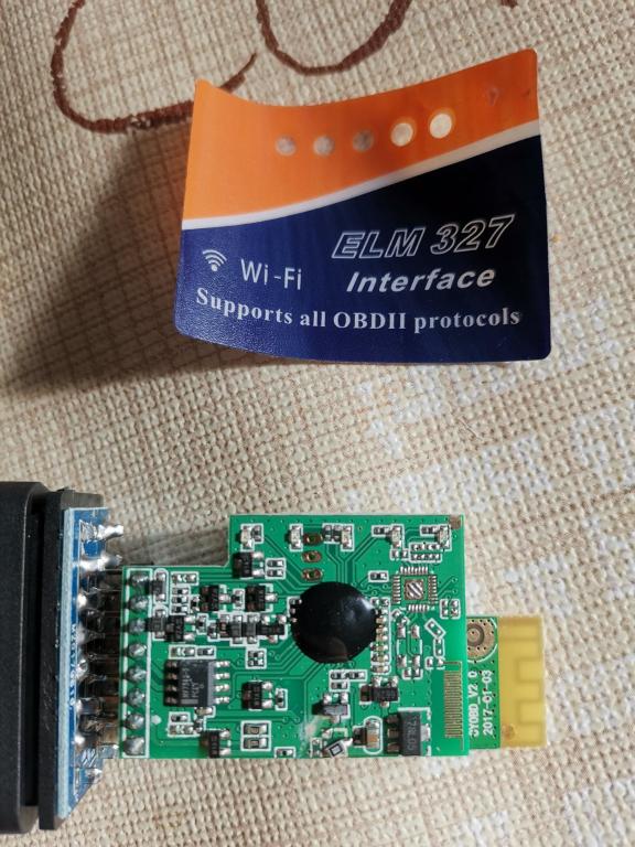

    Czy kotś wie jak mogę przerobić tą kostkę ELM327, żeby łączyłą się z listwą CAN w Alfie 147?
Nazwa:	120554120_690642304920440_5258022804775014688_n.jpg
Rozmiar:	86.2 KB
Nazwa:	120552576_636887870534745_6541481578505060389_n.jpg
Rozmiar:	89.3 KB
