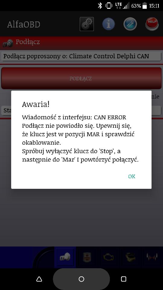

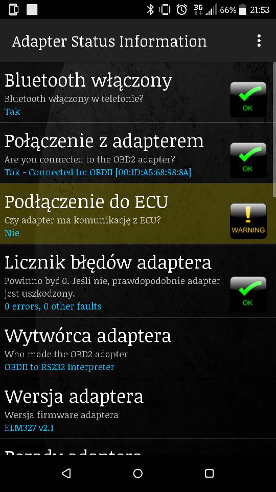

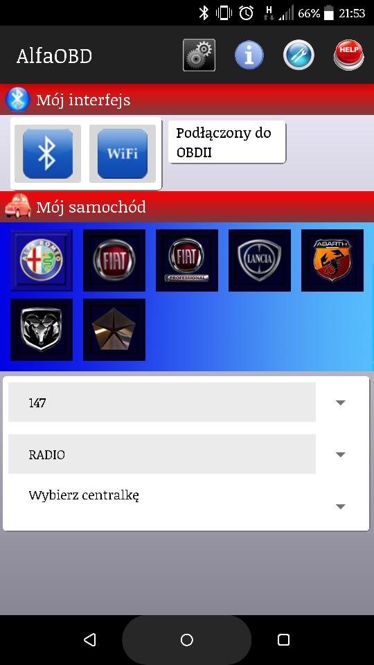

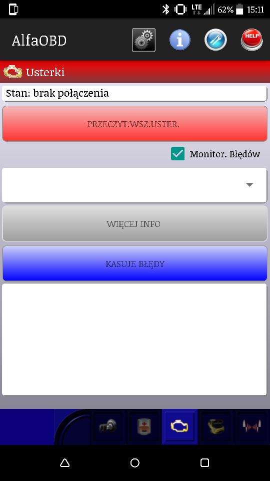

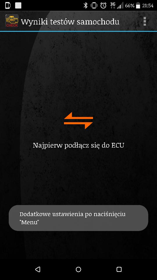

    Cześć,
    Mam pewien problem z zakupionym ELM 327 Bluetooth.
    Podłączyłem go w Alfie, sparowałem z telefonem i wybrałem interfejs w programie AlfaOBD oraz Torque.
    Oba programy pokazują, że urządzenie jest podłączone, ale brak jest połączenia z ECU.
    Generalnie nie mogę odczytać żadnych danych, ani żadnych błędów z samochodu.
    Czy ktoś wie co mogę zdziałać, aby nawiązać połączenie z ECU?
    W załącznikach przesyłam kilka zdjęć, które ukazują obecny stan.

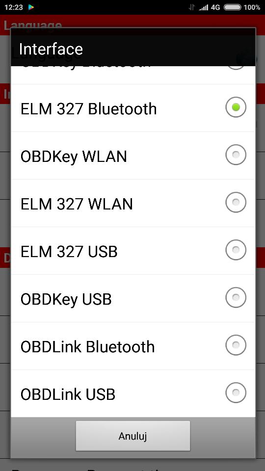

    W ,,Interface" spróbuj wybrać połączenie jako OBDLink Bluetooth. Ale pewnie się nie połączysz i tak. Kupiłeś na Allegro od PM Factory?

    Sprawdziłem, nie łączy. Co mi pozostaje?
