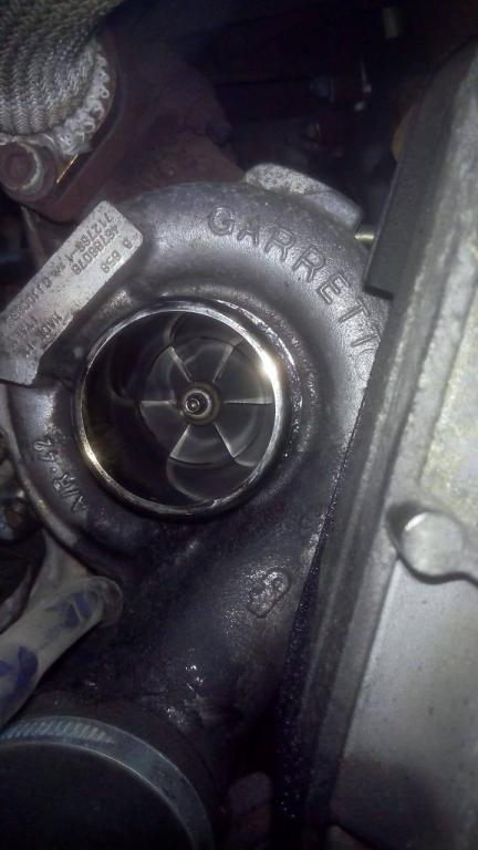

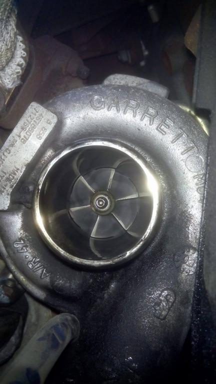

    Mam problem z Alfą 147 1.9 JTD 8v 115 km mianowicie, zaczęła dymić na czarno, nie od razu, ale stopniowo. Nie jest tego tak bardzo dużo, szczególnie jak niekiedy wbije 2 na niższych obrotach to jak się turbo zacznie wkręcać przy 1800 puszcza czarnego bąka, później tylko czasem przy przyspieszaniu powyżej 2000 tyś obrotów. Czasem jak daję mu po gazie na 3 biegu też widzę, że wyrzuca troche czarnego dymu, da się go zauważyć. Najbardzej widać nocą, jak ktoś jedzie za mną i dam gazu to widzę w lusterku ile tego dymu jest. Sprawdzałem wszystkie węże od turbo, filtr powietrza, turbinę (łopatki i luzy ogólnie wygląda bardzo dobrze), smarowanie jest ok, nie wiem w czym tkwi problem, EGR zaślepiony. Auto ma moc normalnie, nie widzę innych problemów. Dodam, że wcześniej nie było wcale dymu. Tempreatura robocza przy normalnej jezdzie wynosi 70-80 c ponieważ termostat jest walnięty. Oleju nie bierze, płynu chłodniczego nie ubywa, nic się właściwie nie dzieje a auto coraz bardziej dymi. Zastanawiam się czy to nie czasem wtrysk. Czy jest możliwość sprawdzenia komputerowo czy to wina wtrysku i zdiagnozować, którego?
    Tak wyglądają łopatki turbo - brak luzów.

    Zrób na początek próbę przelewową jak podejrzewasz wtrysk. EDC15 nie pokaże korekt. Dymi na początku przyspieszania czy cały czas? Bąk na początku oznacza , że wtrysk już podał a powietrze nie doleciało i raczej za dużo z tym nie zrobisz. Jest też dużo cieplej a nasz IC nie wyrabia. Sprawdź dokładnie węże, bo ten gwizd sugeruje dziurę w wężu lub uszkodzenie łopatki wirnika. Czy ten dźwięk to coś ala karetka?
    np? https://www.youtube.com/watch?v=blMAVkh1LNs

    Auto na zimnym silniku gwiżdże bardziej, jak się rozgrzeje to już cichutko pracuje. Znaczy, słychać ją, ale nie tak bardzo jak na zimnym. Nie wiem czy to moje odczucie tylko, ale wydaje mi sie że na chłodnym silniku lepiej sie zbiera, ale jak juz pisałem moze to być odczucie. Spadku mocy nie zauwazyłem. Czy te łopatki wyglądają na uszkodzone? Nie sądzę, widziałem wiele turbin, wyglądały dużo gorzej i normalnie pracowały w sumie - moja tez normalnie pracuje, ma kopa, tylko zastanawia mnie dlaczego tak gwiżdze i czy to normalne. Na postoju nie dymi nic, nawet po przegazówce. Co to znaczy "zrób próbę przelewową"?
