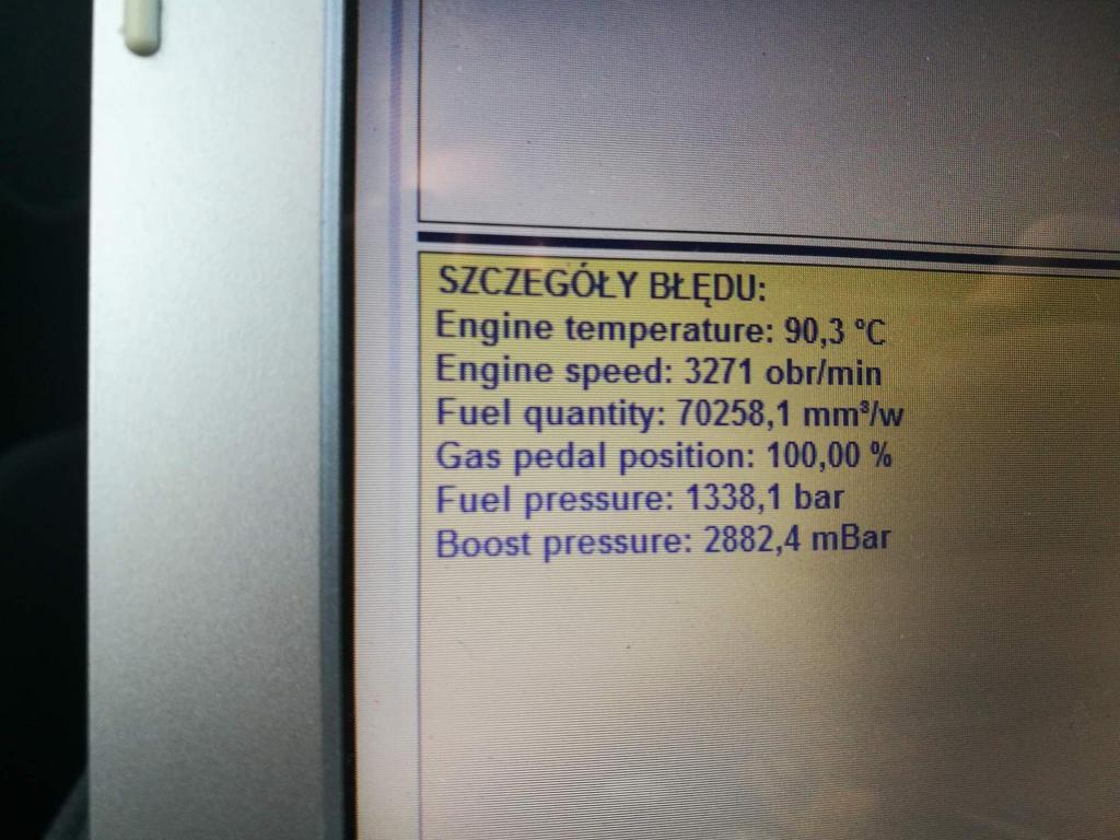

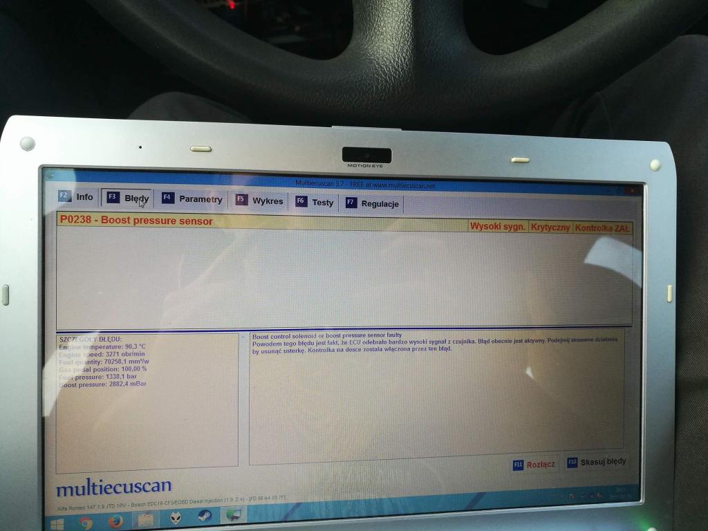

Niestety nigdy nie jest idealnie. Udało mi się dzisiaj doprowadzić do wyłączenia turbiny po bardzo intensywnej jeździe na autostradzie przy prędkościach rzędu 160-190 km/h. Wiem, że jest to mocne nadwyrężenie tego auta aczkolwiek znowu turbina się wyłączyła. Miałem podpięty komputer więc udało mi się odczytać błąd i przy postoju wykonać fotki. Jak myślicie, czym teraz się zająć? Czytałem już wiele postów i wychodzi mi na to, że winny może być czujnik OverBoost albo rozrząd (mój ma już przejechane 40 tysiecy i zaczyn piszczeć w zakresie 1000-1500 obrotów.

Może spróbuj wyczyścić czujnik ciśnienia doładowania tj map sensor. Chyba na to wskazuje błąd.
Wysłane z mojego SM-G903F przy użyciu Tapatalka
Wyczyszczony. Ponad to wymieniony niecały rok temu na nowy, oryginalny.
