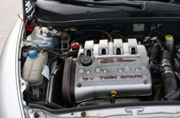

Hej,
Miałem taki sam problem, tylko że po stronie pasażera. Woda też wylewała sie spod progu.
Wlewała się przez rozszczelnione łączenie blach za amortyzaorem.
w miejscu na które wskazuje strzałka jest odpływ przez który woda wypływa wprost na to łączenie.
Jeżeli chcesz sprawdzić czy to to, to za amortyzatorem jest zaślepka progu, jak ją zdejmiesz, i bedziesz lał wode do tej dziury i woda pojawi sie w progu, to musisz uszczelnić całe to łączenie(z góry do dołu), ale nie silikonem tylko uszczelniaczem do karoserii.

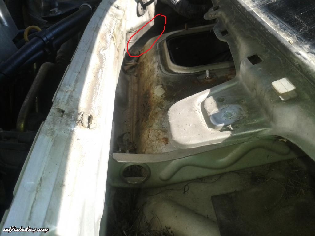

Jeżeli chodzi o łączenie blach za amortyzatorem, które powinienem uszczelnić to pewnie masz na myśli to miejsce co na zdjęciu?
Dokładnie to miejsce.
Jezeli chodzi o podszybie, to ciężko stwierdzic którędy konkretnie woda sie wlewała ;/

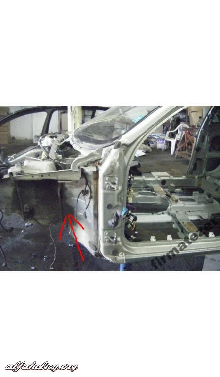

były 2 miejsca:
1) woda wpływała za uszczelkę która jest na szybie i potem przez otworek na spinke, która mocuje plastiki jakoś do środka(napchalem uszczelniacza do karoserii i jest pięknie)
2) tak mniej wiecej to w tym miejscu (to jest zdjecie 156)
było takie sparciałe i spękane. uszczelniacz sobie poradził :)
To wszystko było po prawej stronie, ale po lewej powinno być analogicznie.
U siebie przyczyny szukałem 2 miesiące, ale już nie cieknie.
Wielkie dzięki, sprawdzę te miejsca i dam znać czy udało mi się rozwiązać problem.
W dniu wczorajszym ostatecznie uporałem się z wlewającą się wodą przez próg. Zgodnie z sugestiami z forum uszczelniłem połączenie blach w nadkolu (jak na zdjęciu). Wykorzystałem klej do szyb firmy BOLL. Pomogło. Zrobiłem test i wszystko suche. Woda już nie dostaje się do progu. Wielkie dzięki za wszystkie informacje na forum, w szczególności dla kolegi "breb".
