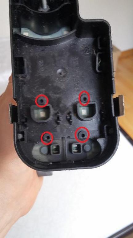

    Witajcie, mam problem z przełącznikiem od szyb.
    Jak rozbierałem do wyczyszczenia tej paskudnej gumy to wypadły mi plastikowe kołeczki/patyczki łączące przycisk z płytką. Zaznaczone na zdjęciu miejsca gdzie ich brakuje. Czy wiecie gdzie je można kupić lub czym je zastąpić? Jakie mają wymiary, żeby je dorobić?
    Z góry dziękuję za wszelką pomoc.

    A co sie stało ze starymi?

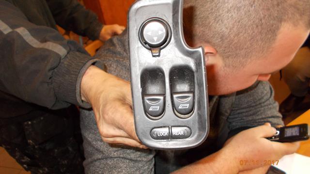

    Odświeżam temat ponieważ chętnie kupię cały panel w stanie co najmniej dobrym. Czy panel z dodatkowymi przyciskami 'lock' i 'rear' pasuje plug & play do wersji bez tych przycisków? Czy będzie wyskakiwał jakiś błąd na komputerze czy mogę po prostu zastapić wierzchnią część elementu moim panelem bez przycisków? chodzi o panel jak tu:
    http://allegro.pl/alfa-romeo-147-prz...028445520.html
    05 2017
    Alfa Romeo 147 1.6 105KM
    47
    Szybkie pytanie koledzy. Jak kupię używany ale sprawny cały przełącznik trzeba go na nowo osiowac?
    Wysłane z mojego HTC One A9s przy użyciu Tapatalka
    Edit:
    Jeszcze takie pytanie. Mam możliwość kupić w okazyjnej cenie ten panel ale ten co sprzedaje posiada jeszcze dodatkowe 2 przyciski ( lock i coś tam). Też spasuje taki panel ( mówię tylko o sterowania szybami i lusterkami)?
    Ostatnio edytowane przez Rekin85 ; 07-11-2017 o 13:09
    05 2017
    47
    Nikt nie wie?? Kurde okazję mam.
    02 2017
    Giulietta QV TCT 2014
    17
    Hej, jak kupowałem dla siebie to nie musiałem - pasował plug&play bez osiowania.
    Jak okazja w dobrym stanie to kupuj, co najwyżej przełożysz samą obudowę do swojego.
    EDIT: Czy panel 5d będzie pasował do 3d to nie mam pojęcia...
    Pzdr
    Użytkownik Świeżak Avatar Youleck
    07 2017
    Poznań
    Lancia Delta III
    108
    U mnie wymagał osiowania nawet ten sam panel. Co do tych białych plastikowych kołeczków, mam chyba kilka zapasowych, wieczorem sprawdzę i mogę dać znać :-)
    05 2017
    47
    Ale chodzi o to że mój umarł i mogę kupić okazyjnie, zdjęcie poniżej.
    A w tym co mam fabrycznie nie ma tych dwóch przycisków ( lock, rear ). I pytanie jest czy będzie działał jak założę trochę inny.
    07 2017
    Poznań
    Lancia Delta III
    108
    Masz możliwość porównania umiejscowienia pinów z kostki na dole przełącznika? Bo do tych przycisków zapewne są dodatkowe których alfa 3d nie obsługuje. Jest szansa że będzie to działało
    05 2017
    47
    No właśnie nie mam. A czym to osiowac? Musi być FES? Czy innym też się da?
