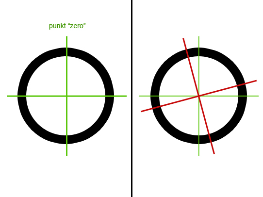

    Od pewnego czasu zastanawiałem się czy fakt, iż kierownica nie wraca mi do "punktu zero", to rzecz naturalna dla tego modelu czy przypadłość mojego egzemplarza.
    Przykładowo: wykonując pełny skręt kół, wychodząc z zakrętu i puszczając kierownicę, odbija, lecz zostaje w pozycji skręconej ok. 20 stopni od pozycji zero.
    Analogicznie dla skrętu w lewo i w prawo. Także te parędziesiąt stopni zawsze muszę dokręcić ręką.

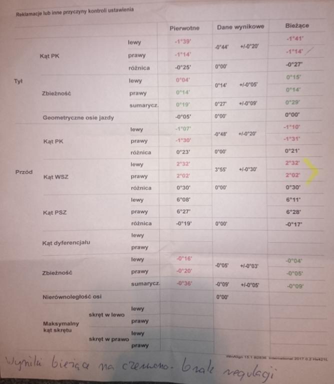

    Robiłem dzisiaj geometrię 3d. Oto wyniki:
Nazwa:	geometria.jpg
Rozmiar:	42.0 KB
    Martwi mnie trochę Kąt Wyprzedzenia Sworznia Zwrotnicy.
    Ponadto diagnosta zauważył, że jedno z kół jest delikatnie przesunięte w osi względem drugiego, na oko ~1cm.
    Ogólnie polecił zamianę opon, w celu sprawdzenia czy coś się zmieni w stylu prowadzenia, bo są delikatnie starte od zewnątrz, a co do przesunięcia - polecił blacharza, żeby sprawdził czy coś nie jest z sankami..
    W aucie jakiś czas temu wymieniany był wahacz dolny od strony pasażera, jedynie tam były luzy na tulejach. Pozostałe elementy zawieszenia podobno sprawne.. Tak jak nadmieniłem, auto generalnie jeździ prosto, nie ściąga ani w czasie jazdy, ani podczas hamowania itd.
    Proszę o opinie jak to wygląda u was z tym powracaniem kierownicy i czy macie jakieś pomysły odnośnie Kąta WSZ, podobno regulacji do tego żadnej nie ma, a wiem, że ten kąt między innymi właśnie sprawia, że kierownica "odbija". Gdzie zatem szukać przyczyny?

    kierownica zawsze powinna wracać do pozycji zero.
    z przekladnia wszytko ok? drazki, koncowki sprawdzales? jestes pewien ze zaden dolny wahacz nie jest krzywy? amortyzatory, sprezyny ok? tam jest mnostwo rzeczy ktore moga byc odpowiedzialne za pochylenie kol..
    jak bedziesz pewien wszystkich elementow ze sa sprawne to podjedź do blacharza, mają urządzenia którymi zmierzą Ci położenie punktów bazowych podwozia i nadwozia

    Wymóżdzyliśmy, że będzie to wina przekładni, nic innego nie pozostaje. Kolumna, krzyżaki, zawieszenie - wszystko w jak najlepszym porządku.
    Kupiłem maglownice z demontażu w dobrym stanie, zobaczymy co z tego wyjdzie jak to poskładamy.

    Ostatecznie skończyło się na regeneracji mojej maglownicy. Używka była w jeszcze gorszym stanie.. Pompa wspomagania była podmieniana przed maglownicą, żeby wyeliminować każdą ewentualność.
    Auto wraca do jazdy na wprost, wszystko gra i bucy
