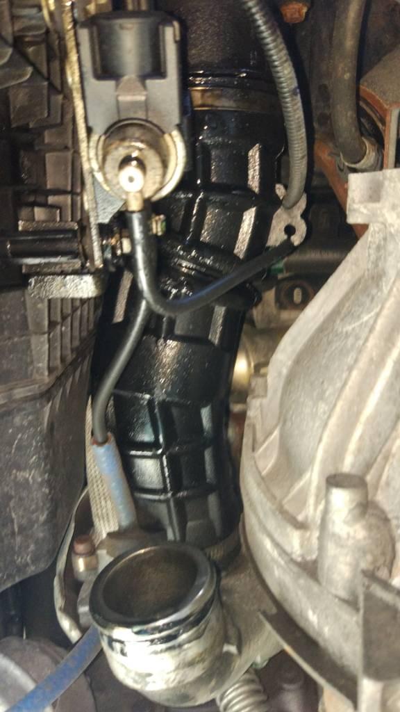

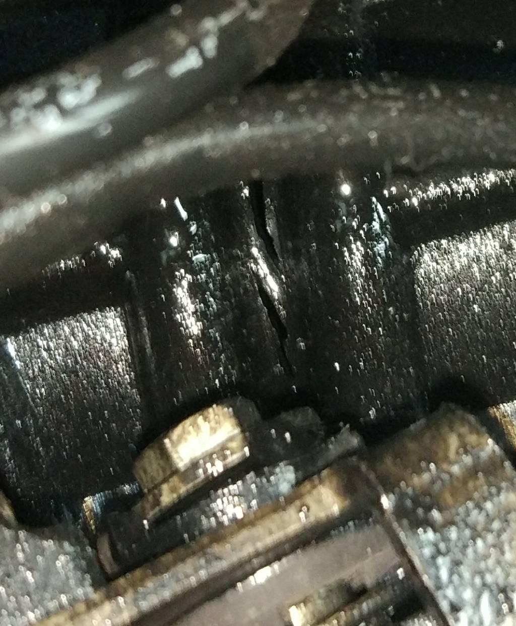

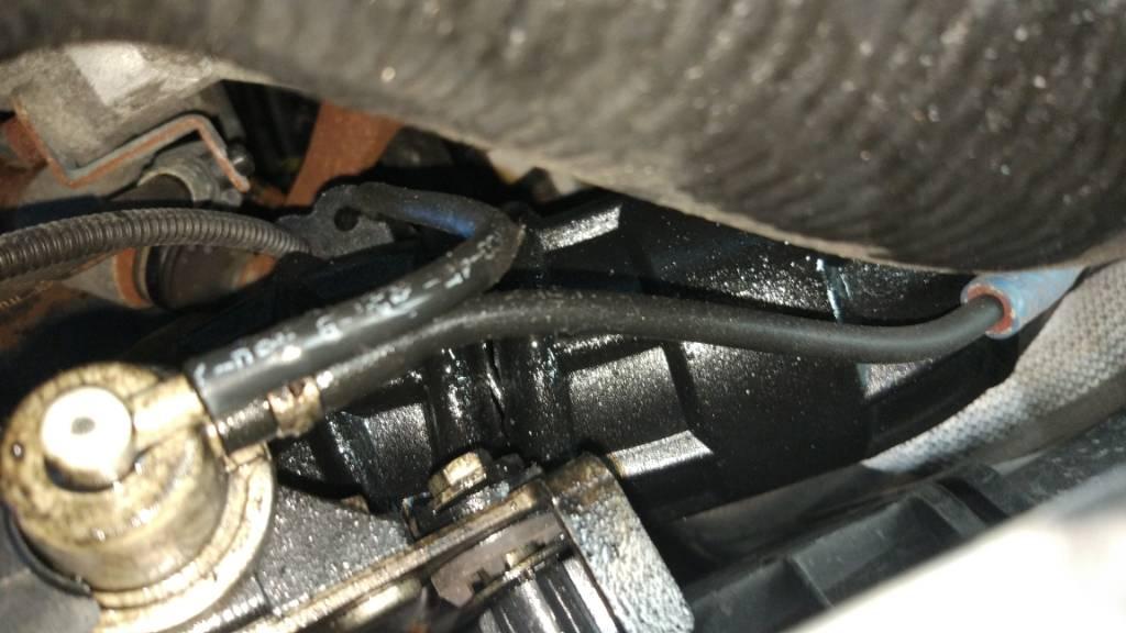

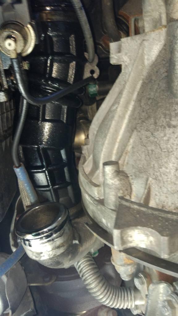

Hej wstawiam zdjęcie pękniętego węża tylko nie mogę znaleźć jego numeru katalogowego. Wąż ic turbo też już nie jest w najlepszym stanie ale tego już znalazłem, za to problem mam z tą "żebrowaną" rura :)
Wysłane z mojego MI 5 przy użyciu Tapatalka
Ta "żebrowana" rura łączy obudowę filtra powietrza z turbem poprzez przepływkę. Chodzi Ci o wąż między modułem sterowania a overboostem? Jest to zwykły wąż igielitowy średnica 4 lub 5 mm. Natomiast ten drugi wąż z niebieską nakładką jest między overboostem a gruszką tam przychodzi wąż o większej średnicy chyba 6-8mm.
Konkretnie ta rura, to z niej cieknie prawda?

Przepraszam za odkopanie tematu, miałeś jakieś szczególne objawy np. wyższe spalanie, kopcenie przez tą dziurę w zebrze?
U mnie auto straciło moc do 2000 obr. A ruszanie pod górkę z pedałem gazu w podłodze i prędkością 5 km/h. Czasami nawet potrafił zgasnąć silnik, musiałem rozpędzić go na półsprzegle. Innych objawów nie miałem...
