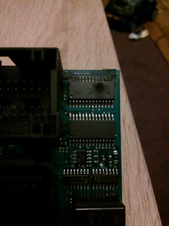

    Nie chce być złym prorokiem ale za kierunki i światła w 7 odpowiada body computer i to mi wygląda na jego uszkodzenie. W body masz układy scalone o symbolu vnq810m i to one odpowiadaja za sterowanie kierunkiami i światłami. Mam takie body z jednym takim scalakiem. Przerabiałem temat u siebie. U mnie było tak że kierunki po przekątnej świeciły się caly czas. Kolega mi tego scalaka wymienił i później było OK

    Wystarczy wymienić tylko scalaki czy jest więcej roboty z tym? Bo powiem prost że nie znoszę naprawiać elektryki...jest jakaś metoda na zdiagnozowanie czy to BC zepsuty?

    U mnie wymieniał scalaka i chyba jakaś dioda... Nie będę ukrywać ze sam bym tego nie zrobił, bo trzeba mieć wprawę i sprzęt do wymiany takiego układu... U mnie jak otworzyłem BC to widzialem że na scalaku był jaśniejszy punkt, tak jakby był przegrzany...

Nazwa:	IMG_20171031_200437.jpg
Rozmiar:	36.4 KB
    Rozebrałem BC i niestety było w nim trochę wody i jak widać wygląda jak na zdjęciu. Jest ktoś w okolicy Bielska-Białej kto potrafi wymienić uszkodzone elementy?? Bo niezbyt mi się uśmiecha wymiana i programowanie całości
