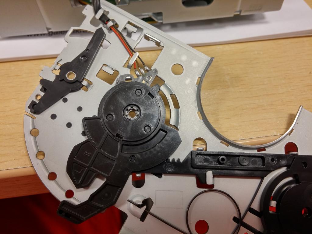

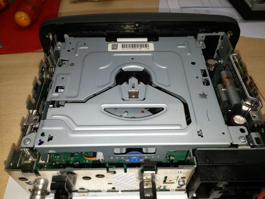

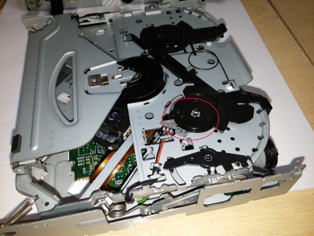

    1. zciagnąć gorna blache
    2. odkrecic 4 torxy od mechanizmu CD
    3. wyjmujac mechanizm od spodu bedzie tasiemka ktora odlaczyc
    4. po bokach mechanizmu sa 2 srubki na krzyzaka ktore odkrecic i usunac gorna blache
    5. ukaze sie mechanizm z zaznaczonym czujnikiem ( ten szary element ) aby sie dostac do niego odkrecic 1 srubke z boku na krzyzaka ( na zdjeciu u gory ) i odchylic
    6. zciagnac czarne elementy z czujnika ( zatrzaski ) a sam czujnik otworzyc
    7. przeczyscic sciezki i blaszki sprezynujace - w razie potrzeby te blaszki troche podgiac aby lepiej dolegaly do sciezek
    8. poskladac tylko te czarne elementy muszą byc w takiej samej pozycji jak były
    9. sprawdzic czy te czarne elementy chodza bez zaciec
    10. poskladac radio do kupy - powinno byc OK
