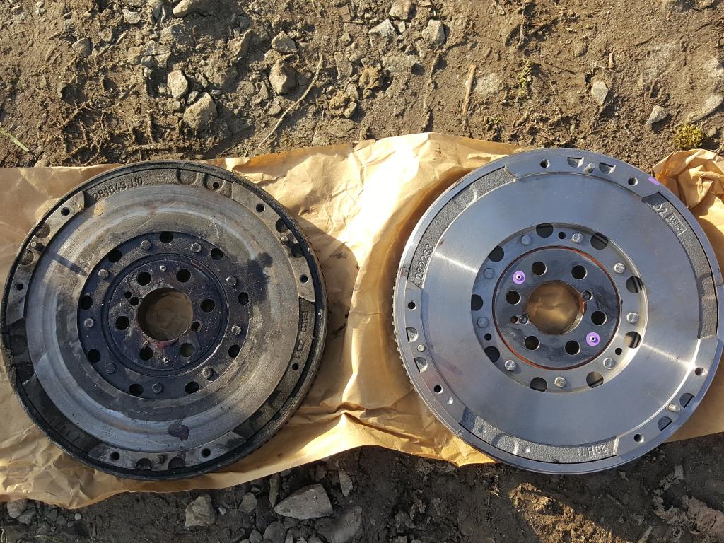

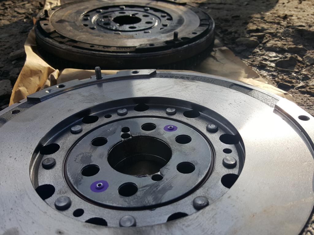

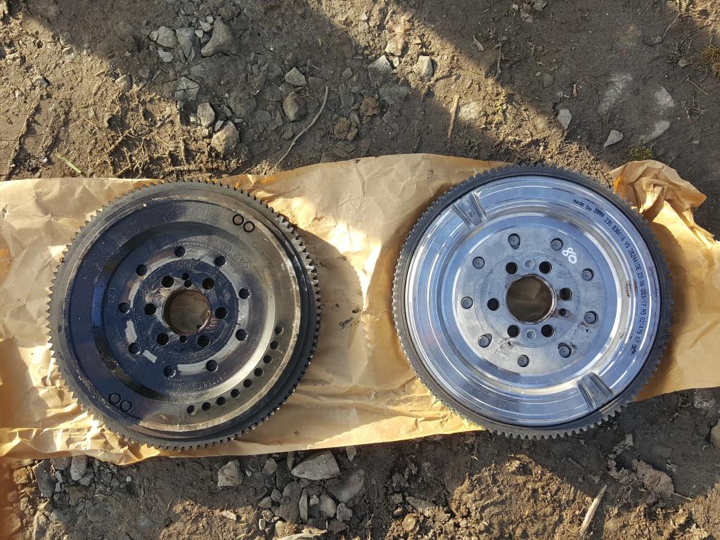

    Witam potrzebuję porady otóż przyłożyłem się do wymiany dwu masy w Alfie 147 1.9 115 km 2001
    zamówiłem sprzęgło po nr vin, wszytko pięknie ładnie przyszło docisk tarcza to samo, lecz koło dwu masowe różnie się od poprzedni
    Sprzedawca twierdzi że które mi wysłał jest nowego typui powinno pasować NR OE się nie nakładają.
    nie pasuje jeszcze wyprzęgnik ale to już ogarnę inny.
    podsyłam zdj dla porównania, i przepraszam za takie pytanie ale wolę się upewnić u fachowców, czy rzeczywiście występuję dwu masa nowego typu do tego modelu.

    Podaj numer nadwozia i jaki numer dwumasy dostałeś.
    W aucie masz sprzęgło z centralnym siłownikiem hydraulicznym czy na skrzyni ?

    nr dwumasy które dostałem 282263
    skrzynia z centralnym słownikiem hydrauliczny.

    To jest numer z pudełka czy z dwumasy ?
    Update
    z tego co widzę po sieci ten numer jest na dwumasie od nowego typu (z łożyskiem wyciaganym)
    a u Ciebie powinno być tak jak napisałeś czyli z łożyskiem centralnym
    Numer dwumasy Valeo to 836034
    Ostatnio edytowane przez Gepard ; 27-12-2017 o 21:41

    to jest nr z dwumasy której dostałem.
    nr starej to 281843ho

    No to masz odpowiedź powyżej

    Teraz tak jeszcze spojrzałem na zdjęcia, na dwumasie masz ewidentnie numer nowego typu (836016)
    Da się ją zamontować na wał ale po założeniu prawidłowego sprzęgła , tarcza będzie szorować nitami (inna wysokość)
    Jeśli dostałeś też sprzęgło od tego typu to nie ma możliwości jego zamontowania w tej skrzyni biegów.
    Czyli w sumie niczego nie możesz założyć z tego zestawu.
    Jest to jeden z błędów które powtarzają się w wielu katalogach (krótka seria w produkcji).
