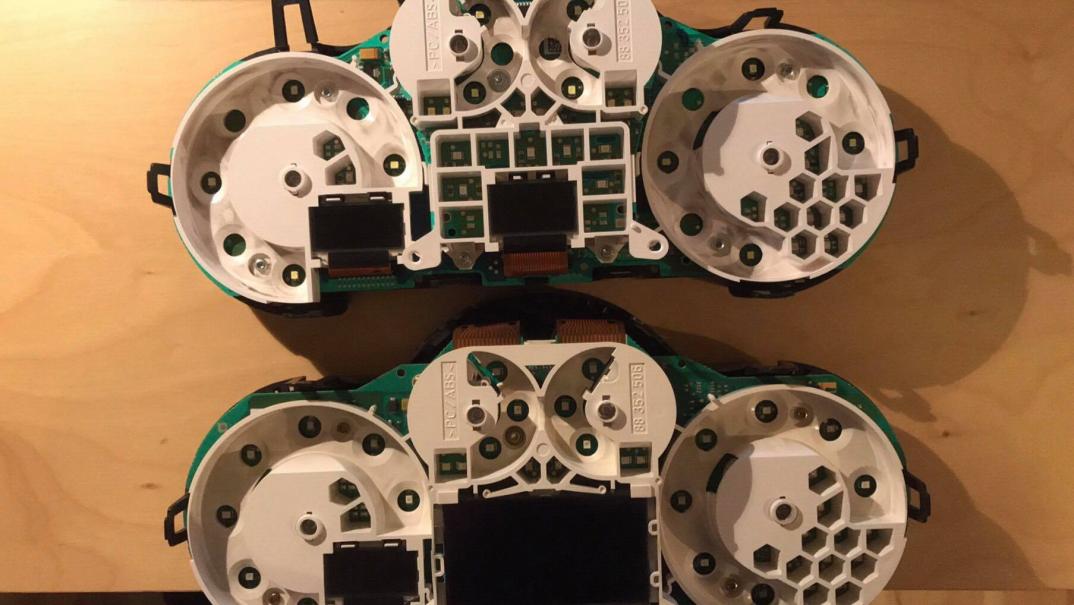

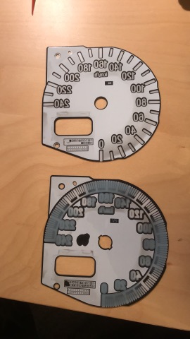

    Tak, tutaj już były małe komplikacje jeśli chcecie, by było idealnie. Można olać to co niżej opiszę i przełożyć same tarcze, ale będzie trochę nierównomiernie świecić.
    Polift ma mniej więcej o połowę mniej diod podświetlających i inną przepuszczalność światła w tarczach, więc usunąłem zbędne diody zastępując je rezystorami. Teraz mam je w tych samych miejscach co w polifcie.
    Górny licznik to polift, dół przedlift. Przyjrzyjcie się, że co drugie miejsce na diodę jest puste. To są ori.
Nazwa:	26512955_1605672742820558_1706799910_o.jpg
Rozmiar:	80.7 KB
    Górna tarcza to przedlift, dolna polift. Polift przepuszcza bardziej cieniami.

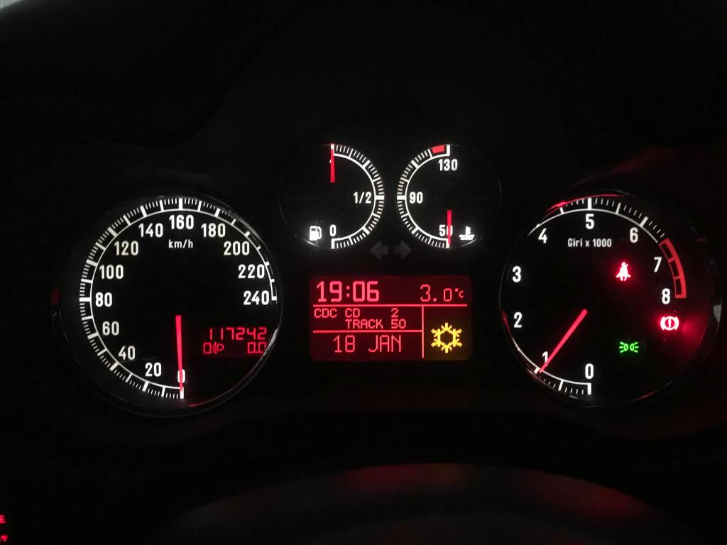

    A tak wygląda przedlift, po założeniu poliftowych tarcz i obudowy oraz usunięciu zbędnych diod. No i zmiana koloru na biały

    Białe podświetlenie z czerwonymi wskazówkami wygląda fantastycznie muszę sobie też coś takiego zrobić

    Tańsza wersja blackline'a polecam. Diody led smd 3528 tam są
