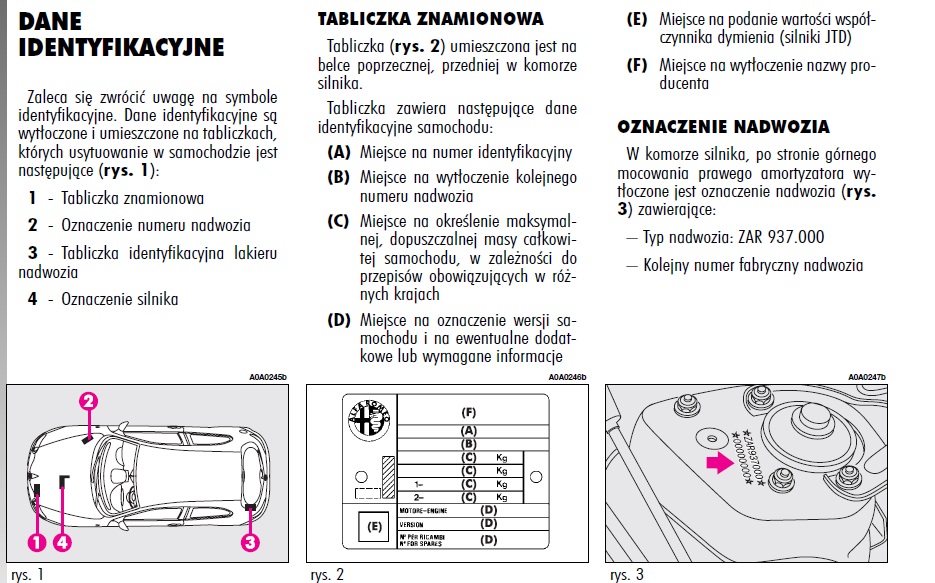

    Kod lakieru w 147 znajduje się na klapie bagażnika, po otwarciu jest widoczny na bocznej ściance
    A co do kodu silnika wpisz vin w eper i Ci wyskoczy. Numer chyba jest wybity gdzieś koło łączenia skrzyni z silnikiem na wysokości turbiny ale tego nie jestem pewny.

    Tabliczka znamionowa; czasem warto zajrzeć do instrukcji obsługi a jeśli ktoś nie posiada zawsze można sobie ściągnąć za darmo.
