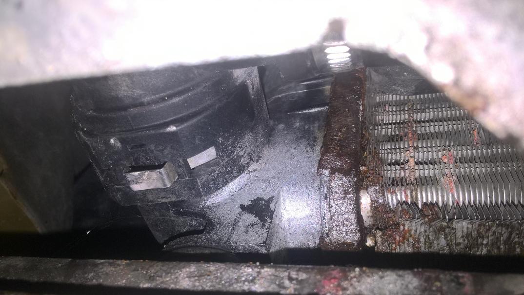

    Witam Serdecznie i proszę o Pomoc niby banalną a trudną jak dla mnie .
    Posiadam Alfa Romeo 147 1.6 105 KM 77 Kw 2008 Rok
    typ silnika znalazłem w książce BXA1A a wszędzie tylko pisze o silnikach AXA1A

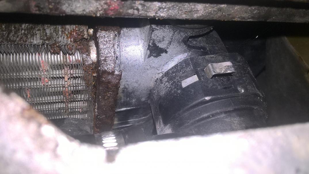

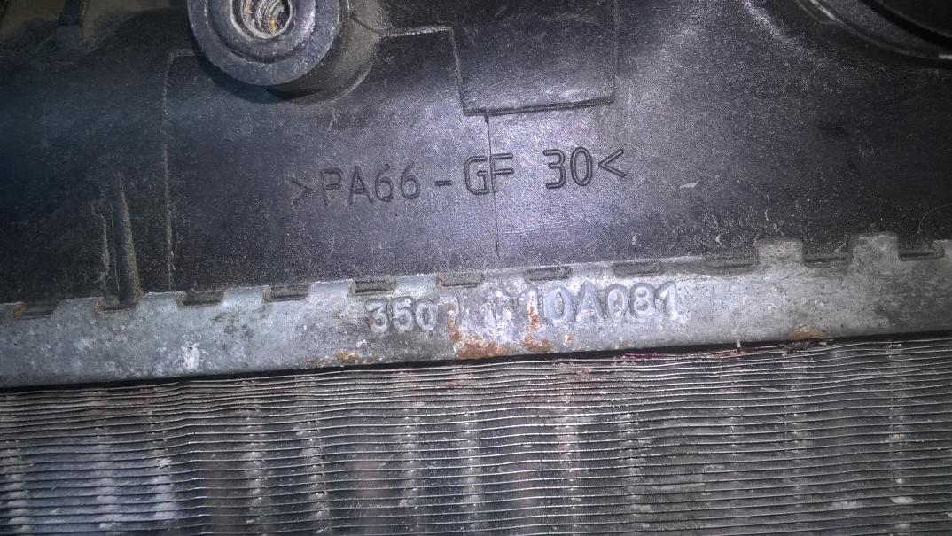

    chłodnica którą mam cieknie jest to chłodnica Valeo jedyne numery wybite na metalu są takie jak na zdjęciu
    Zamówiłem chłodnicę do swojego wozu i przyszła wszystko idento lecz otwory do przykręcenia chłodnicy klimatyzacji mają inne rozstawy
    i nie przykręcę chłodnicy klimatyzacji z chłodnicą wody
    Zamówiona była chłodnica NRF 58305 wszystko w niej ok lecz inne rozstawy otworów do przykręcenia chłodnicy klimatyzacji

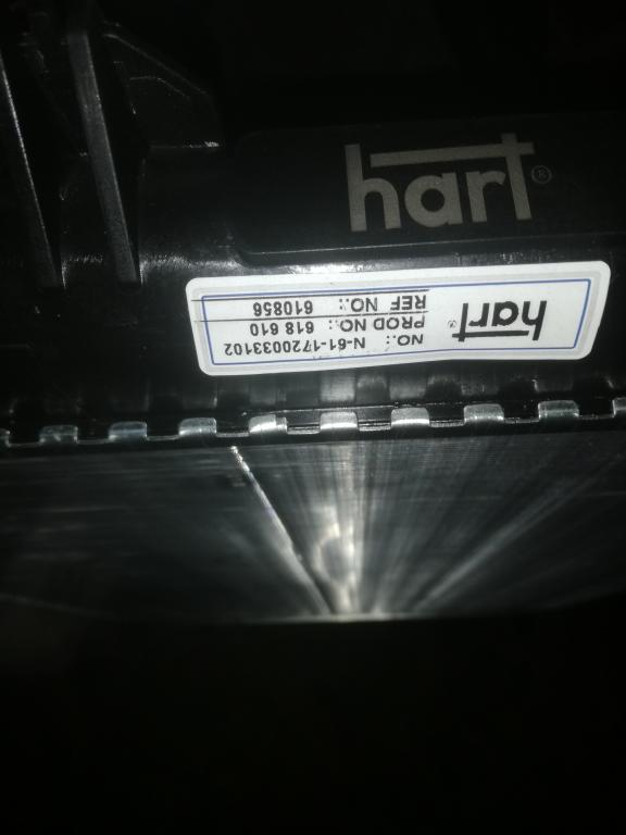

    drugie zdjęcie to zdjęcie numerów mojej chłodnicy jedynie takie numery na niej są innych nie ma chłodnica Valeo z znaczkiem na pierwszy montaż Alfy.
    Podajcie jakiś numer chłodnicy czy coś by pasowała Alfa stoi rozebrana i brak chłodnicy .
    PS. Byłem w dwóch sklepach z częściami i po VIN tylko dwie są w jednym sklepie kosztuje 1280zł na zamówienie a w drugim 1040 zł nensis
    różnica jest czy przed lift czy po lift .
    Kupował ktoś chłodnice do polifta ?

    Jako że właśnie sam przez to przechodziłem bo miałem identyczna sytuację to napisze dla tych co będą mieć podobny problem. U mnie zaczęło się od tego że kupiłem chłodnice do swojej Alfy która miała pasować według danych na allegro, niestety nie pasowała więc zwrot. Później wyszukałem w eper że do 147 szły 2 numery chłodnic więc postanowiłem zamówić zamiennik zgodny z drugim numerem skoro pierwszy numer nie pasował. Niestety mimo iż w hurtowni sprawdzili po vinie, potwierdzili ze ten drugi numer będzie na pewno pasować do mojej Alfy to niestety nie pasował (oby dwa przypadku to źle umieszczone i za mała ilość mocowań na obudowie chłodnicy). Powrót więc do hurtowni i dopiero po wnikliwym przeglądnij zdjęć chłodnic i porównywaniu ich z oryginałem zdjętym z auta wyszło że katalogi są źle oznaczone bo podpinają chłodnice pasujące do mojej Alfy właśnie do tych dwóch numerów a to są całkiem inne chłodnice. Na początku po zdjęciach udało się tylko wywnioskować ze na pewno pasuje chłodnica Nissens 60071 jednakże jej cena oscyluje w okolicy 900-1000zl więc stwierdziłem że tyle nie będę dawać. Na szczęście dzięki uprzejmosci Pana z hurtowni który rozwozi części po sklepach motoryzacyjny udało nam się dojść że pasuje też chłodnica firmy hart o numerach takich jak na zdjęciu (pan nam wysłał dokładnie zdjęcia chłodnicy i udało się porównać czy mocowania są takie same). Koszt chłodnicy harta 360zl.
    Ogólnie przed zakupem trzeba porównać wszystkie mocowania chłodnicy ponieważ nasze mają inne niż 90% chłodnic do Alf 147 a niestety większość zdjęć na aukcji jest od strony przyłącza wężów a zmiany w mocowaniach są od drugiej strony.Kliknij obrazek, aby uzyskać większą wersję
