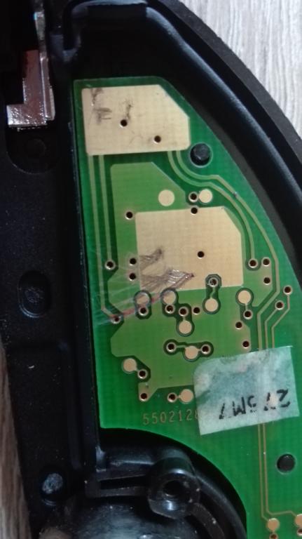

Od kupna mam 2 klucze do swojej 147, jeden z pilotem drugi bez. W tym z pilotem nie było szufladki na baterie, takze nie mogłem sprawdzić czy działa pilot. Ostatnio kupiłem obudowe kluczyka z allegro, poprzekładałem wszystko ale pilot nie działa, kluczykiem da sie otworzyć drzwi, immobliizer też działa.
Teraz pytanie, jak chce sprawny pilot to musze nowy kluczyk zamówić, czy jest inna opcja? Co trzeba zrobić, z jakim kosztem się liczyć?
aha przyczyną może być słaby stan płytki, ryski. Zdjecie w załączniku

Ścieżki są ok na płytce. Jesli chodzi o pilot to może być kilka rzeczy: zimne luty przy mikrochipie, niedziałające mikrostyki, albo rozprogramowany pliot bądź centrala. Dioda świeci jak naciśniesz przycisk? Jeśli nie ma karty kodowej to w ASO można chyba wyrobić nową płytkę i zaprogramują.

Jak po zakupie też nie miałem szufladki w pilocie, więc zamawiałem (jak Ty) kompletną obudowę. O ile mnie pamięć nie myli, to chyba właśnie na tej szufladce w oryginale jest blaszka, odpowiedzialna za styk baterii z płytką drukowaną. W każdym razie sprawdź sobie, czy z baterią ma styk jedna blaszka czy dwie. U mnie po dorobieniu blaszki pilot zaczął działać i tak już jakieś półtora roku działa bez problemu ;)
P.S. ja to sprawdzałem metodą prób i błędów: zacząłem od 'przytknięcia' baterii do jednego styku i zworki do drugiego - takie podłączenie baterii na krótko. Okazało się, że dioda świeci po wciśnięciu przycisku kiedy trzymałem tak baterię, więc zmotywowało mnie to do prac mających na celu stworzenie od zera tej blaszki :D
P.S.2: pamiętaj, że może być rozładowana bateria lub mogą być uszkodzone przyciski, no i oczywiście o odpowiednim ułożeniu baterii, bo jak zamienisz + z -, to nie będzie działać. Takie banalne rzeczy, ale podczas zabaw z pilotem każdy szczegół ma znaczenie.
