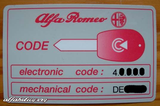

Moje pytanie dotyczy karty kodowej do pilota centralnego zamka.
Posiadam wyłącznie taką kartę jak w załączniku. Byłem z nią dziś w ASO celem zakodowania pilota do auta, który samoczynnie przestał działać. Powiedziano mi, że to karta do immo, a do pilota centralnego zamka jest inna, osobna karta. Próbowałem znaleźć jakieś informacje na ten temat, lecz bez skutku.
Czy AR147 przedliftowa posiadała 2 karty kodowe? Osobną do immo, osobną do pilota centralnego zamka?
Jeśli to dwie różne karty, to mógłbym prosić o przykładowe zdjęcie tej do pilota c.z.?
156 ma dwie karty.
147 musi iść na tej (electronic code)
Czyli to kod jednocześnie do immobilizera i do pilota centralnego zamka?
Tak jest.
Musi pasować chyba że ktoś wymieniał całą elektronikę i jest nie zgodna z VIN.
