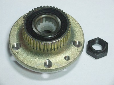

Sprawa już częściowo rozwiązana, to znaczy mam uszkodzoną zębatkę na łożysku, zostało zdjęte koło i usunięta została ta zębatka do końca, żeby nie uszkodziła nowego czujnika. Mam teraz problem z łożyskiem, ponieważ tam ewidentnie była zębatka a ja znalazłem łożysko z SKF www_autodoc_pl/skf/1362789 i czy to będzie działało z obecnym czujnikiem? Sprawdziłem na eperze po vinie, że numery OE się zgadzają i teoretycznie wszystko powinno banglać, ale może ktoś zmieniał takie łożysko i może się wypowiedzieć czy po wymianie wszystko ze sobą współpracuje.
Nie nie, u mnie była z takim bardzo wąskim pierścieniem i na nim było coś w rodzaju zębatki, a raczej tego co z niej zostało bo była praktycznie starta na równo, ledwie było widać ząbki, po jej oderwaniu z pierścienie śrubokrętem, żeby nie uszkodziła czujnika przyciągała się np do części zawieszenia i do samej siebie, magnetyczna była po prostu. Sprawdziłem na wielu aukcjach łożyska różnych firm i wszystkie mają gładkie, ale takiej samej grubości te pierścienie właśnie, oraz mają napisane coś w stylu "wbudowany czujnik abs" albo że jakieś tam impulsy magnetycznie wysyłają i że abs działa z nimi, po sprawdzeniu numeru OE z tym w eperze po vinie auta okazuje się, że wszystkie się zgadzają, więc to chyba będzie to. Zobaczymy, kupię, zamontuję, przejadę się i ewentualnie pod kompa podepnę i skasuję błędy i dam znać na dniach jak się sprawa ma. Ale dalsze sugestie na temat łożysk mile widziane, może ktoś z was wymieniał i może napisać jakiej firmy zakupił takie łożysko.
Wyglada na to że pierścień na Twojej starej piaście był uszkodzony i dlatego wyglądał jak "zębatka" - w 147 nie montowali piasty z zębatką tylko z pierścieniem magnetycznym - do zębatki jest potrzebny inny rodzaj czujnika (indukcyjny) a w 147 jest czujnik hala, który reaguje na zmiany pola magnetycznego.. Montuj nową piastę i jeżeli czujnik jest ok to będzie wszystko działało.
A co do samej piasty to po FL została zmieniona średnica wewnętrzna łozyska na mniejszą.

[MENTION=78473]Bastek55555[/MENTION] i jak w końcu z tą piastą? Możesz się podzielić informacjami czy wymiana pomogła? Jak wyglądał pierścień na nowej piaście? Był gładki?
Okazało się, że przy wybijaniu starego czujnika ABS uszkodziłem pierścień i trzeba było kupić nową piastę. Pierścień na nowej piaście był gładki, co mnie zdziwiło bo miała być zębatka ale wymiana pomogła, błędy zniknęły, wszystko działa
