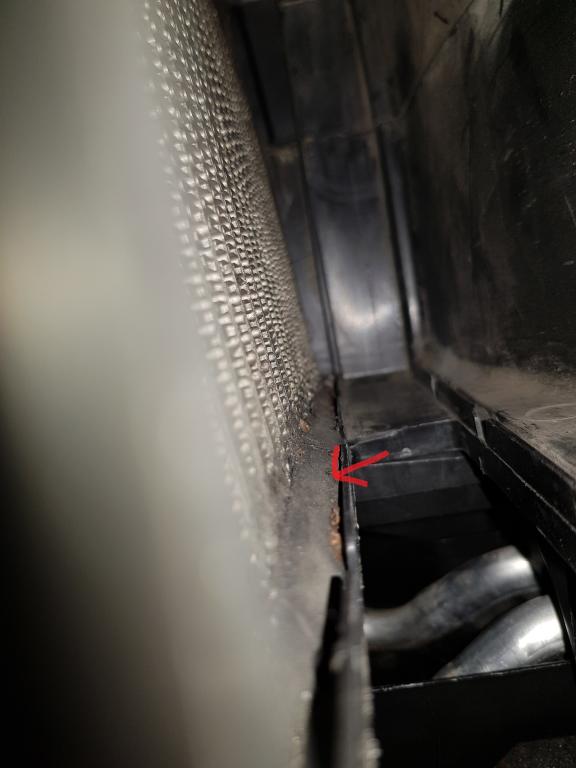

    Ze względu na brzydki zapach wydostający się z kratek nawiewów po wyłączeniu klimatyzacji zabrałem się ostatnio za czyszczenie parownika klimatyzacji. Zakupiłem preparat do klimy firmy Wurth, wyczyściłem otwór na filtr kabinowy oraz przestrzeń obok parownika z liści i całego syfu, następnie zaaplikowałem preparat dwukrotnie. Wszystko spłynęło po jakimś czasie otworem odpływowym.
    Jakieś efekty są, jest lepiej niż przed czyszczeniem, natomiast nie jest idealnie. Zastanawia mnie jedna rzecz. Na zdjęciu widać piankę/gąbkę przy dolnej części parownika (zaznaczona strzałką). Czy to jest tam do czegokolwiek potrzebne?
    Przy jednym z końców parownika, w rogu bliżej kamery nie ma tej pianki na pewno. Zastanawiam się czy ona nie wsiąknęła tych zapachów stęchłych liści siedzących tam przez lata i czy przez nią efekt czyszczenia może nie być w 100% zadowalający? I czy ma ona jakąkolwiek funkcję ? Wiecie coś na ten temat ?

    Gąbka jest uszczelnieniem aby powietrze nie omijało parownika.
    Jedyny naprawde dobry sposób to demontaż deski i wszystkiego co tam jest

    A ja mam sprawdzony sposobik na Twój problem
    Też próbowałem napsikać pianki przez filtr kabinowy i niewiele to dawało, tak samo ozonowanie wnętrza działało kilka dni.
    Pewnego dnia przy okazji odtykania odpływu zaaplikowałem tam środek - rurkę wsunąłem jak tylko się dało głęboko i nalałem duużo pianki.
    Dopiero teraz - po 2 latach trzeba powtórzyć zabieg mimo czarnego auta.
    Odpływ jest na ścianie grodziowej mniej więcej w 1/3 -1/2 wysokości i trochę po stronie kierowcy - jedna rurka z takim gumowym fartuszkiem.
    Może warto go najpierw kilka razy delikatnie po przepychać tą rurką od pianki, a następnie zaaplikować tam sporo chemii.
    Gwarancji nie daję, ale mi pomogło.

    Hmm, spróbuję w takim razie jeszcze wtrysnąć preparat od spodu poprzez odpływ klimy.
    Kapie zdrowo z niego, ale może nie jest do końca odetkany, nie sprawdzałem.
    Dzięki za podpowiedź
