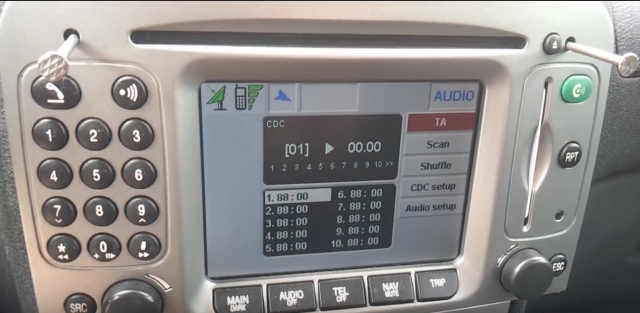

    Tak dokładnie to rozumiem tylko że zmianiarka ma swoje dni że tak powiem.. i potrafi wszystkie katalogi zgubić.. wtedy nic nie pomaga nawet podpięcie aux/pendrive/sd .. po prostu muszę w trybie SCAN przeszukać wszystkie 10 pozycji na radiu jak na zdjęciu poniżej
Nazwa:	zmieniarka działa.jpg
Rozmiar:	120.0 KB

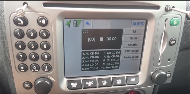

    A czasem po wyłączeniu auta i pozostawieniu raz na 2h raz na 8h jak jestem w pracy przywita mnie takim ekranem
Nazwa:	zmieniarka niedziała.jpg
Rozmiar:	125.1 KB
