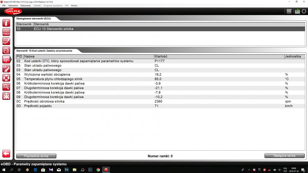

Podłączyłem go pod diagnostykę Delphi, i wyszły mi dwa błędy P1177 i P1178 parametry jakie sterownik zapamiętał w czasie wywalenia błędu dodałem w załączniku.

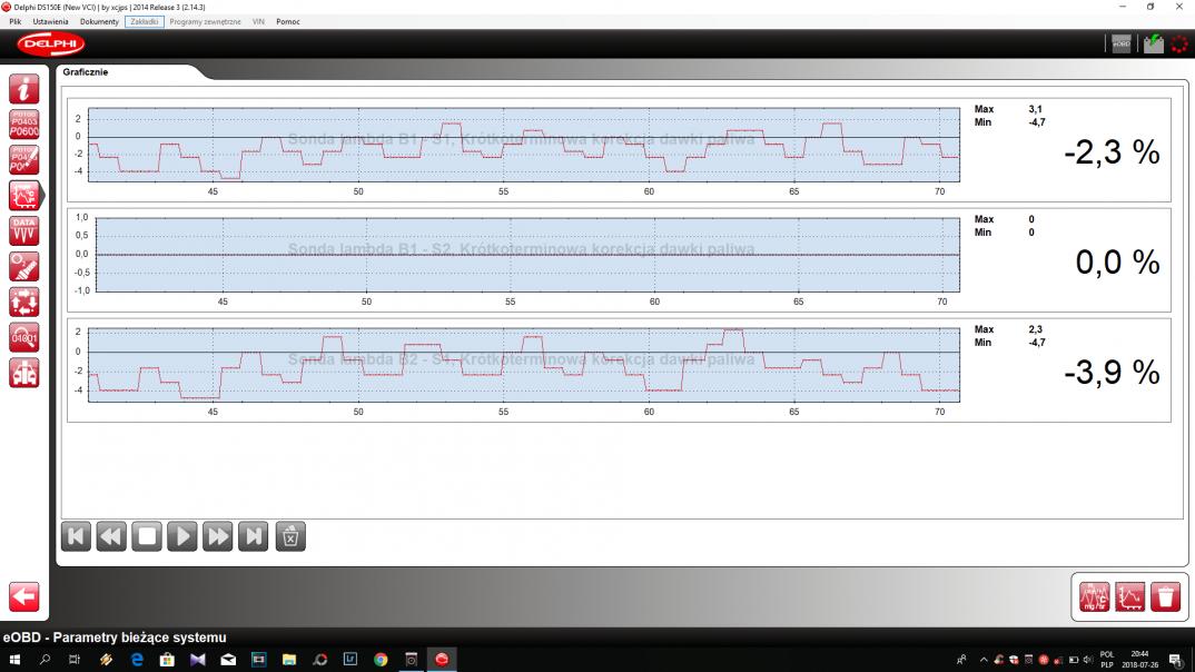

Sprawdziłem długoterminowe korekcje paliwa i wyszło że silnik jest zalewany paliwem -21% ( podczas jazdy na gazie ) na pb jest mniej około -4%

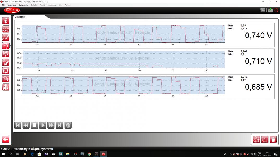

podałem w załączeniu zdjęcia z pracy sond (ciekawi mnie dlaczego mam 3 sondy
), i widzę że sonda B1 S2 nie zmienia wartości napięcia a pozostałe skaczą i dokonują korekcji dawki paliwa przeważnie na ujemną.
