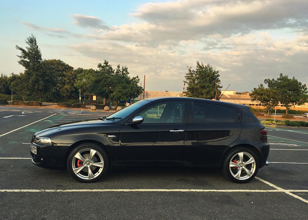

    Domyślnie Zamek centralny nie zamyka drzwi. Dlaczego?
    Ponowie uprzejmie proszę o poradę.
    Co jest przyczyną, iż zamek centralny przy użyciu pilota nie zamyka drzwi?
    Zamykając samochód pilotem, drzwi najpierw się zamykają (słychać dźwięk zatrzasków) a następnie ponownie otwierają. Zaraz po, pojawia się krótki podwójny dźwięk sygnalizujący, że drzwi są otwarte.,
    Zaznaczę, że alarm działa poprawnie, bowiem uruchamia się zaraz po otwarciu drzwi.
    Oczywiście drzwi można zamknąć manualnie, ale pilot nie zawsze je powtórnie otworzy.
    Restart akumulatora nie pomógł. Gdzie lerzy usterka?
