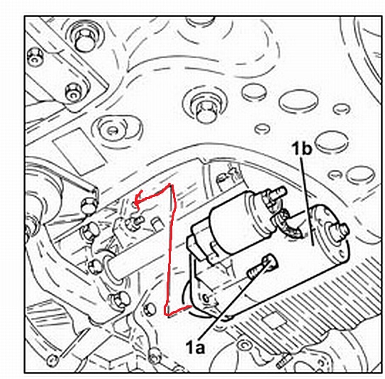

    Auto odpaliło, a po zgaszeniu już nie odpala znowu. Jak zlokalizować rozrusznik? Nie mogę rozkminic gdzie on się znajduje i jak wygląda

    Musisz wejść pod auto, od góry go nie zobaczysz. Jest na dole silnika, od strony grodzi. Na północny zachód od miski olejowej . Na obrazku jest zaznaczony jako 1b, a czerwoną linią masz zaznaczone miejsce mocowania. Obrazek co prawda jest ze 156-tki, ale w 147 będzie podobnie.

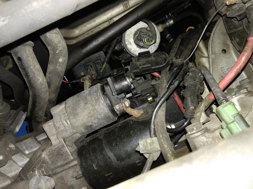

    Udało się! Znalazłem rozrusznik. Popróbowałem poruszać kabelkami, coś dokręcic z tych śrubek ale dalej nic. Czy moze da sie podlaczyc rozrusznik jakims grubym kablem bezposrednio do akumulatora aby sprawdzić czy jest sprawny?
Nazwa:	rozrusznik.jpg
Rozmiar:	122.4 KB
    Edit:
    Znalazłem wejście rozrusznika gdzie jest podawana masa po przekręceniu kluczyka. Podłączyłem tam kabelek i po przekręceniu na zapłon podawałem tam masę. Było słychać ewidentne cykanie rozrusznika. Jednak jedno dotknięcie masy to jedno tykniecie. Co może być nie tak? Wyłącznik elektromagnetyczny? Czy rozrusznik?
    Ostatnio edytowane przez slawke ; 01-09-2018 o 14:37
  7. #17
    08 2018
    Alfa Romeo 147
    17
    Problem rozwiązany, mój mechanik wyciągnąl rozrusznik, okazalo sie ze jest sprawny, wiec wymienił masę i autko kręci jak szalone!
