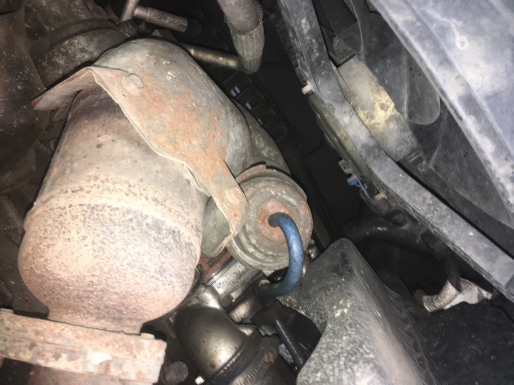

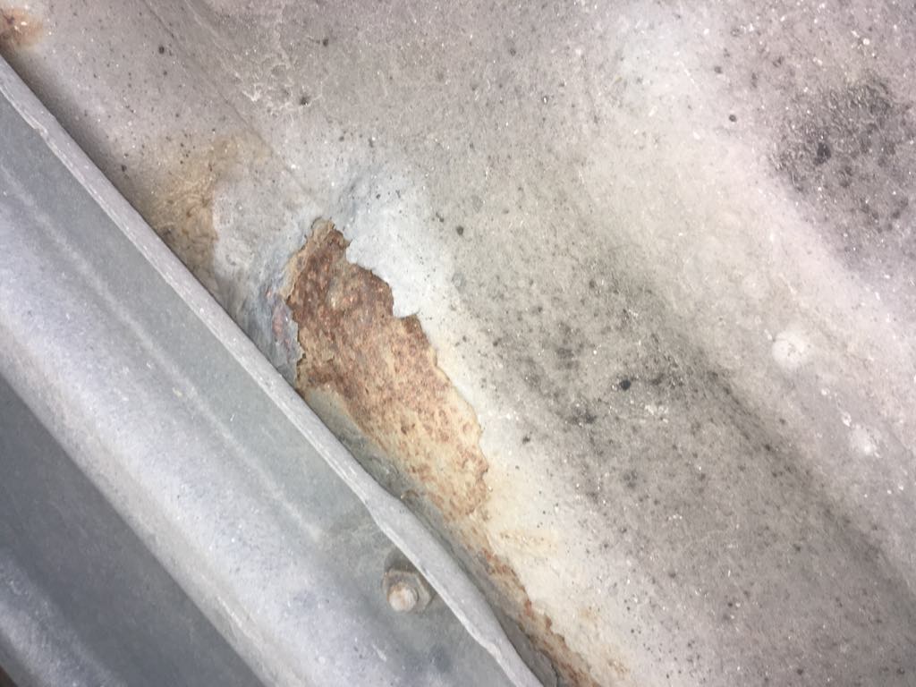

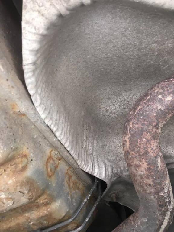

    Tak się składa że będę mieć dostęp do garażu jakoś od połowy października Zachęciłeś mnie trochę, domyślam się żeby będę musiał zakupić dwa lewarki, jakieś drewniane klocki, szczotkę drucianą? Te całe chemikalia "duszące rdzę" coś do zabezpieczenia? jakieś maski ochronne? Na razie nie mam w tym temacie zielonego pojęcia,ale chętnie się podejmę tej roboty. W załącznikach podsyłam kilka fotek, jak uważacie jest to robota możliwa do wykonania przez amatora? Nwm czy się wyślą bo nie ogarniam chyba do konca tego systemu najwyżej spróbuje jeszcze raz
    Wiem że na fotkach wiele nie widać ale nie mam teraz dostępu do kanału, We wt bede u mechanika robic gorne wahacze i wymieniac oleje z filtrami to przy okazji go po prosze zeby zrobil fotkę.

    Według mnie to na konserwację tej podłogi to już za późno.
    Użytkownik Świeżak Avatar michal4g
    08 2014
    Bydgoszcz/Gdańsk
    AR 156
    66
    Cytat Napisał kiler540 Zobacz post
    Bez przesady, nie wygląda to źle
    Wysłane z mojego D6503 przy użyciu Tapatalka
    07 2016
    Alfa Romeo 147
    43
    Obawiam się, że miejscami wyjdą dziury jak się będzie chciało wyczyścić z rdzy dobrze.(szczególnie zdjęcie 6)
