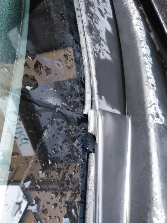

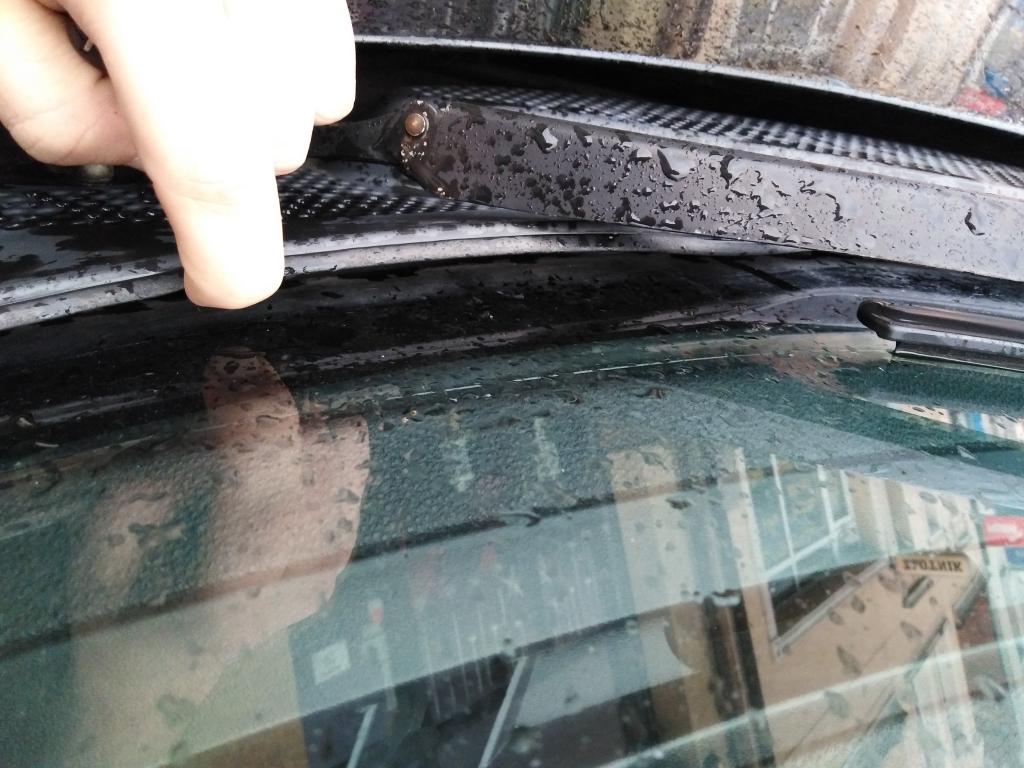

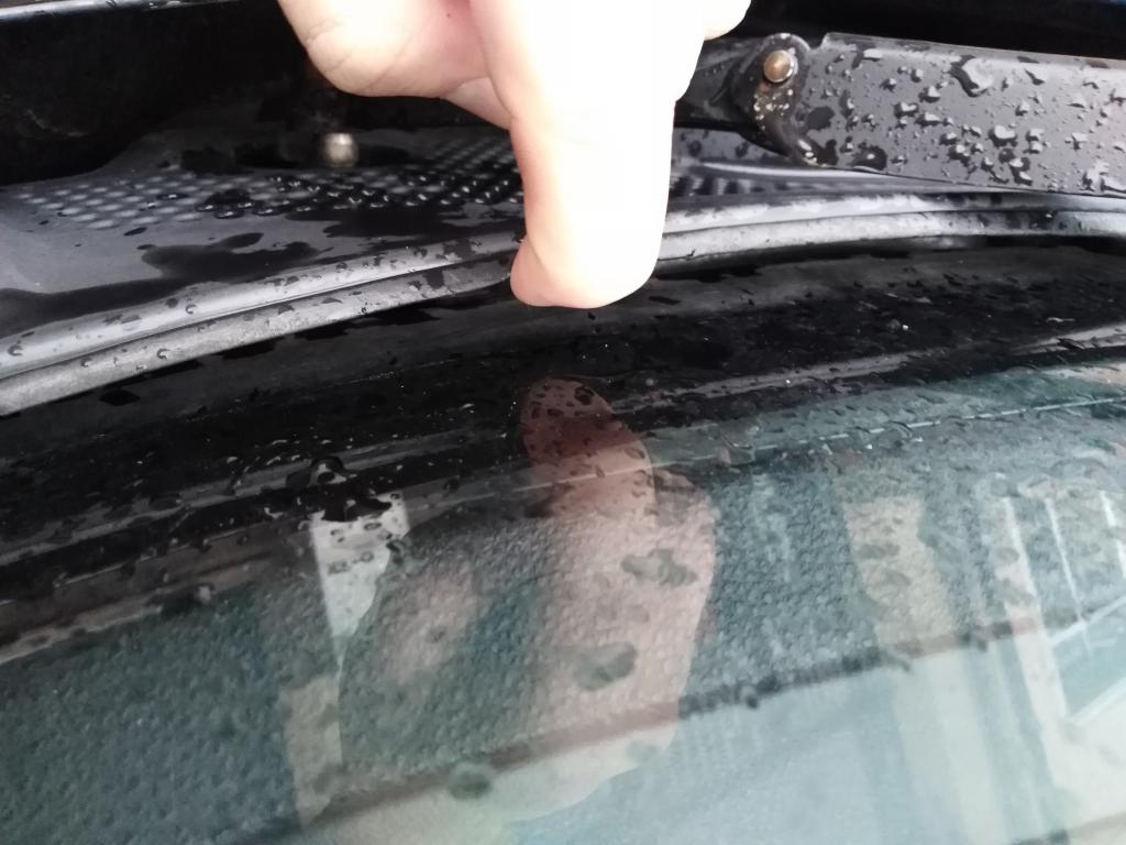

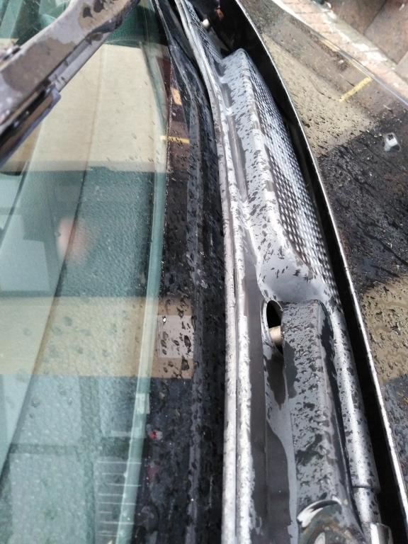

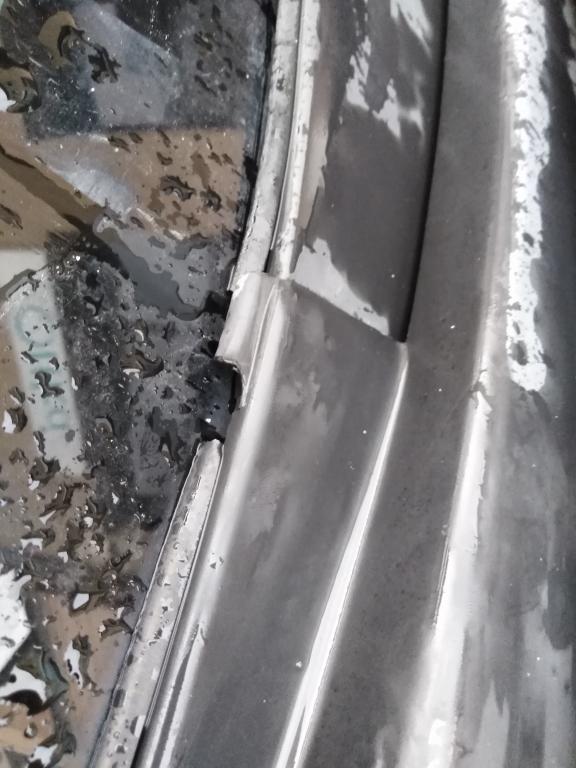

    Witam,
    Mam taki problem, że od jakiegoś czasu zauważyłem dość mocno nasączoną wykładzinę od strony pasażera i w mniejszym stopniu od strony kierowcy. Poczytałem na forum i dowiedziałem się, że może to być kwestia podszybia, dzisiaj się tym zainteresowałem i zobaczyłem, że podszybie z uszczelkami odstaje i jest niewielkie pęknięcie, możecie mi powiedzieć czy u was też tak odstaje? I czy ewentualnie mokra podłoga, może być od tego.
    Z góry dziękuję za pomoc i życzę wam wesołych świąt!

    07 2018
    Alfa Romeo GT 1.9 JTD 16V
    129
    u mnie co prawda w GT , ale jest podobne podszybie i też odstaje , podłoga suchutka. Może zapchało odpływy liściami. Pozdrawiam
    Użytkownik Świeżak Avatar mimimi
    12 2018
    Jest 159 8V 120 KM była Alfa 147 1.9 JTD 85 KW
    40
    Dzięki za odpowiedź, A wiesz jak sprawdzić to podszybie, gdzie te liście się dostały?
    Użytkownik Świeżak Avatar Youleck
    07 2017
    Poznań
    Lancia Delta III
    108
    Musisz odkręcić całe podszybie (wycieraczek nie trzeba ruszać) i tam jest takie korytko - oczyść je. Ja wyciągałem liście rękami + przepychalem otwór kawałkiem linki stalowej (tak by wyszła pod autem). Miłego dłubania
    Pzdr
    12 2018
    40
    Zrobiłem tak jak pisałeś, ale u mnie czyściej pod podszybiem niż w domu na święta. Po Świetach i tak jestem umówiony na wymianę sprężyn i konserwację podwozia, to Paweł się temu przyjrze. Może z nagrzewnicy... Bo jak wymieniłem sprzęgło kilka dni temu, to mówił, że dziur w podłodze nie ma.
    07 2017
    Poznań
    Lancia Delta III
    108
    Jeżeli masz wszystkie odpływy drożne no to idź w stronę nagrzewnicy.
    Pzdr
