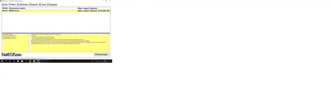

Cześć, wymieniłem czujnik położenia wału korbowego BOSCH, sprawdziłem stary sensor multimetrem i wyszło 0 omów, więc pomyślałem że wymienię na nowy i będzie wszystko OK, jednak nie...
Alfa Romeo 147 JTDM 8V
W dalszym ciągu wuskakuje mi na komputerze błąd P0335 - Niepoprawny sygnał, krytyczny, kontrolka włączona
Sprawdziłem kable, multimetr pokazuję mi ok 600 omów, więc nowy czujnik jest OK.
O co chodzi? Co jeszcze mogę sprawdzić? Silnik wcale nie odpala POMOCY!
Obroty silnika ok 230 - 250, i to odczytuje bez problemu.
