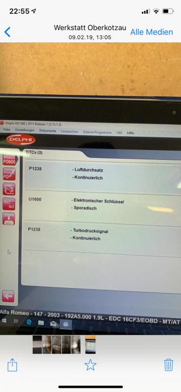

    Witam takie błędy pokazało od czego zaczynać doradzcieKliknij obrazek, aby uzyskać większą wersję

    Użytkownik Świeżak Avatar tomson
    Legnica
    jest 147 JTDm 8v, GTV 2.0 TS, była 156 1.8 T.S. , 146 Ti 2.0 TS
    48
    Między turbo a filtrem powietrza jest taki gumowy łącznik karbowany . z czasem w tych karbach robi się dziura . Ja miałem dziurę od spodu więc ją dopiero zobaczyłem od spodu przy okazji wymiany filtra powietrza. Od razu mówię ,że nic nie da oklejanie taśma itp. Po prostu musisz kupić nowy . Ja na Allegra dałem za niego 106 zł. założyłem i od razu moc wróciła do normy.

    Cytat Napisał Maciej147 Zobacz post
    Wyjąć i wyczyścić zawór recylkulacji spalin EGR, skasować błędy P1238/P1235 i sprawdzić jak auto się zbiera i czy błędy wracają. (info stąd - https://www.alfaowner.com/Forum/alfa...ode-p1238.html)
    ps. Zastanów się nad zaślepieniem całkowitym EGR + usunięciem go z ECU.
    ps.2 jeśli błąd P1235 będzie wracał - masz do regeneracji/wyczyszczenia/wymiany elektrozawór VGT który steruje zmienną geometrią turbosprężarki (info stąd - https://www.alfaowner.com/Forum/alfa...jet-p1235.html)
