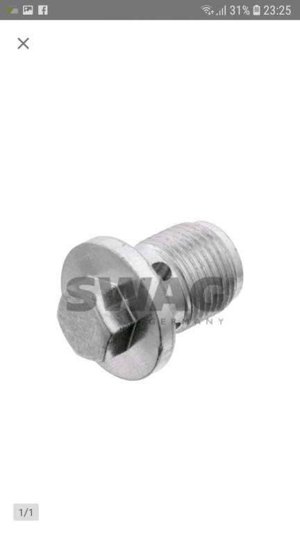

    Koledzy pytanie mam. Wyczytałem w jednym z wontków, że pasuje korek spustowy misy olejowej z vectry. Chciałem się upewnić czy napewno.
    Pacjent to alfa 147 1.9 jtd 150km 16v 2005r
    Obrobił mi się owy korek i myślałem wymienić na taki właśnie co się da normalny klucz nasodowy złożyć na przyszłość.
    Dołączam zdjęcie o jaki mi chodzi.
    Na aukcjach pisza ze do 159,vectra,saab

    A nie prościej kupić oryginał i używać dobrego klucza imbusowego? Nie dokręcać na przyszłość za mocno korka?

    Ten korek co podalem jest tez do alfy 159.
    Jak nie będzie pasował to skończy się na takim jak był.
    Natomiast wolałbym na zwykły klucz jednak, zeby oszczędzić sobie w przyszłości stresów z odkrecaniem go.
    Jak ktoś może mi potwierdzi czy by do pasowało byłbym wdzięczny.

    Korek 156/147/GT: M18x1,5x27
    Takie są jego parametry i taki kup.

    No to wynika, że różnią sie tylko długością.
    Ten z 159 ma 21mm długości.
    Tylko np. Na aukcjach jak oglądam, to do 147 takie jak maja być, podają też długość korka 22mm +/- 1mm. A nawet i 31mm znalazlem, pozostale parametry takie same co tego z obrazka.

    No no ale to jest taki jak ma być.
    Mnie chodziło czy ktoś ma sprawdzoną informację, że ten z zdjęć w pierwszym poście będzie pasował bez komplikacji

    tak będzie, jedynie co jest o 2 mm dłuższy i tyle ...

    Ok. Wydajemi sie, że powinien pasować. Kwestia tej długości o te 1mm do 5mm zaleznosci od prducenta. Po niedzieli porownam w sklepie jakim jak będą mieli takowe i będę musiał zakupić bo stary na śmieci laduje jak tylko uda mi się go wykręcić.
