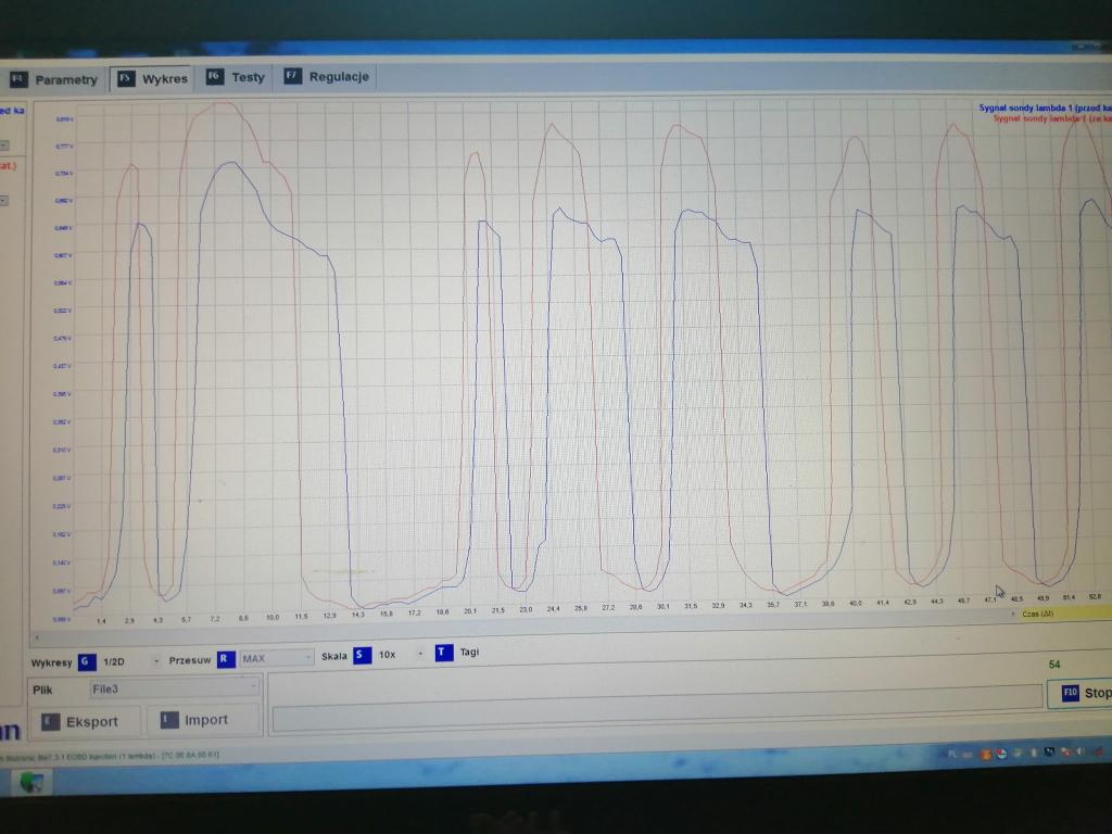

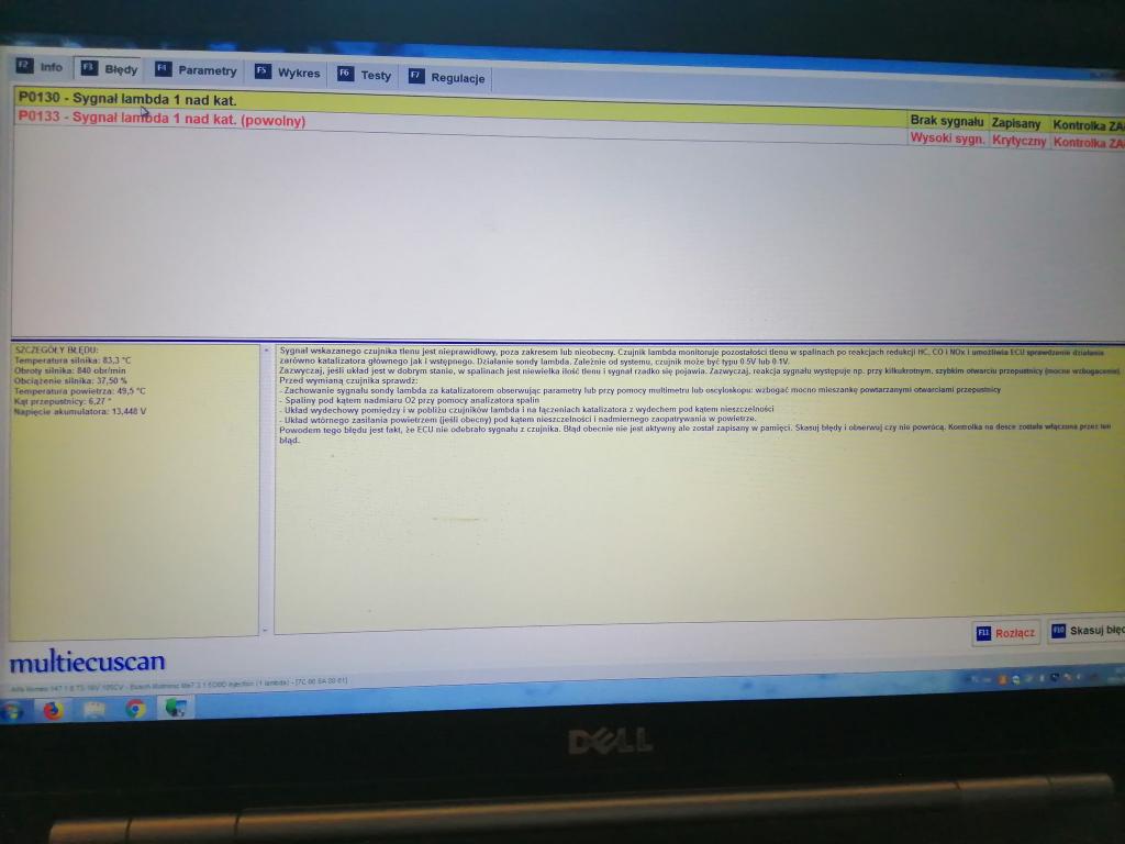

    Witam witam! Od jakiegoś czasu borykam się z bledem sondy, wymienia sondy nie pomogła. Średnio co 500km wyświetla się błąd. Auto ogółem jeździ bez zastrzen, czasem ma jakieś szarpniecia ale nie wyglada to groźnie. Zmieniłem przepustnice, przepływomierz. Podłączyłem MESa dałem zerwanie ustawień adaptacji. Zauważyłem również ze przy równym trzymaniu gazu obroty faluja, podejrzewam ze powinny trzymać się równo poniżej wrzucam wykresy. Może ktoś spojrzy na to i nakieruje mnie gdzie uderzać. Dodam ze czy gaz czy benzyna jest to samo
Nazwa:	64404667_1722744461203702_2427756703882674176_o.jpg
Rozmiar:	89.9 KB
ID:	260419 GAZ równo jak widać na 8% a reszta faluje
Nazwa:	64442286_1722744561203692_2720885889667432448_o.jpg
Rozmiar:	81.9 KB
ID:	260420 Wykres sond na biegu jałowym
Nazwa:	64528487_1722744387870376_7517796556032966656_o.jpg
Rozmiar:	66.5 KB

    Ten drugi wykres to z sondy za katem?
    Nie widać liter i wartości na fotkach.
    Czy jak jeżdzisz tylko na pb też tak masz?
    / Nie 2 km tylko 50-100km/

    Brak komentarza.. Pół roku meczarni, zmiany sond, czyszczenia, szukania. Okazało się ze któryś magik kiedyś zamienił wtyczki sondy pierwszej z drugą. Zamieniłem je w poszukiwaniach mówię "zobaczę co się stanie" zamieniłem odpaliłem przejechałem się, samochód złoto. Napisałem do kolegi kumpla żeby mi sprawdził jak on ma. Okazało się że sondy były zamienione stąd te wszystkie objawy i błędy
