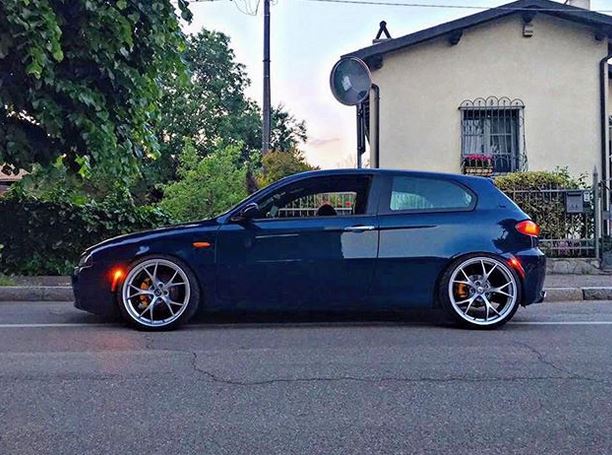

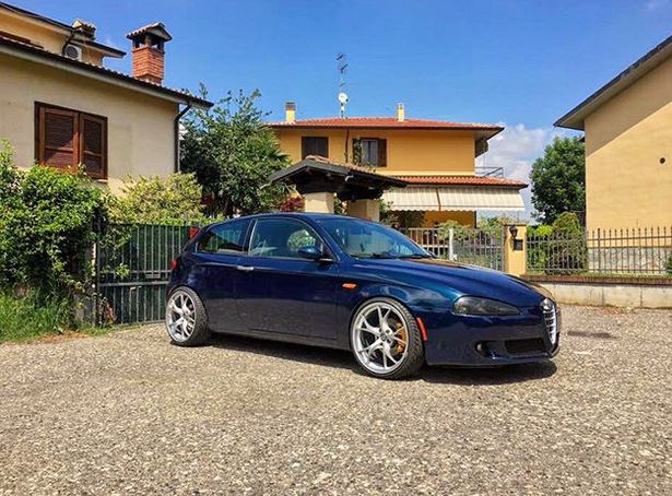

    Wejdą, kwestia parametrów. Tutaj kolega ma z Giulii, więc jeszcze doszły dystanse zmieniające rozstaw. Na instagramie nazywa się ds147_rsic6. Za jakiś czas być może uda mi się przymierzyć to podeślę. W przedlifcie różnica jest kilku miimetrów na niekorzyść, więc jakieś mniejsze ET i byłoby to samo

    Tak, ktoś z doradców miał na 147 felgi 8j poniżej ET 38 z oponą 225. A dokładniej mam 225/40/18 na 8j ET 32. I co? Jeżdżę na co dzień, nic nie trze w 3 osoby. Do jazdy w 4 osoby już konieczne byłoby rolowanie rantów, ale to dlatego, że mam za wielką oponę pod 147 i takie parametry felgi. Tak jak mówi Nazar, mały naciąg i po sprawie. W przedlifcie może być troszkę większy problem, ale jest to kwestia kilku milimetrów.
    Jeżeli kolega pyta czy 19 wejdą, to zakładam, że ma w planach gwint, naciąg, być może rolkę nadkoli. A przy choćby małym naciągu i feldze o której wspomniałeś czyli 8j ET ~35 to to koło będzie schowane i nic nie ma prawa trzeć. Nawet przydałby się dystans.
