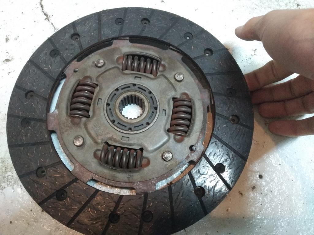

    Witajcie. Pierwszy raz od ponad 4 lat zawiodła mnie moja alfa i to w taki brzydki sposób, że zepsuła mi długo planowane i wyczekiwane wakacje w Bieszczadach bo nie udało się tam dojechać. Wszystko zaczęło się na początku wyjazdu gdzie zauważyłem, że przy ruszaniu z 1 biegu dziwnie szarpie silnikiem. Jakoś kilometry ubywały ( w sumie 800 w jedną stronę ) jadąc sobie autostradą cały czas na 5 biegu zapomniałem o tej jedynce, która rano dokuczała aż do momentu 30 minutowego stania w kolejce na autostradowych bramkach. Jedynka i stop, jedynka i stop i tak cały czas... cały czas biegi wchodziły normalnie, sprzęgło pracowało tak jak zawsze. Dalej stojąc w kolejce w pewnym momencie nie mogłem już wrzucić jedynki ani dwójki. W końcu 1 wskoczyła a auto mimo wciśniętęgo pedału sprzęgła do końca toczyło się powoli do przodu i zaczęło śmierdzieć palonym sprzęgłem. Udało mi się wyjechać z bramek i od razu zjechałem na parking zrobić mały rekonesans. Pierwsza myśl wyciek płynu hamulcowego i tracę sprzęgło. Zaglądam pod maskę i płyn jest na takim poziomie jak był. Decyzja autem dalej nie jadę bo 400km do celu ale z drugiej strony również 400 do domu. Asistansa nie mam a za lawetę zaśpiewali sobie 2200zł. Stwierdziłem pier...lę jadę do domu. Jak stanie to stanie bo i tak stoi a jak dojedzie to dobrze. Po kilkunastu km biegi wszystkie biegi zaczęły wchodzić tak jak zwykle ale niemiłosiernie mocno szarpało przy ruszaniu na pierwszych 2 biegach. Reszta ok. Dojechałem te 400km do domu auto odstawiłem do garażu i nie mam zamiaru go oglądać do końca urlopu w domu.
    Macie może jakieś pomysły co mi mogło zepsuć wakacyjny wyjazd?
    czego mogę się spodziewać do wymiany?
    Auto to alfa 147 2008 1,6 105km
    Z góry dzięki i pozdrawiam niestety nie z Bieszczadzkich szczytów.

    Na początku byłem przekonany, że szarpanie przy ruszaniu jest spowodowane uszkodzoną poduszką silnika/skrzyni ale późniejsze problemy ze sprzęgłem odrzucają moje pierwsze podejrzenie.

    jak to mówią "umiesz liczyć, licz na siebie". Diagnoza jasna. Cudem dojechałem do domu na własnych kołach.Kliknij obrazek, aby uzyskać większą wersję
