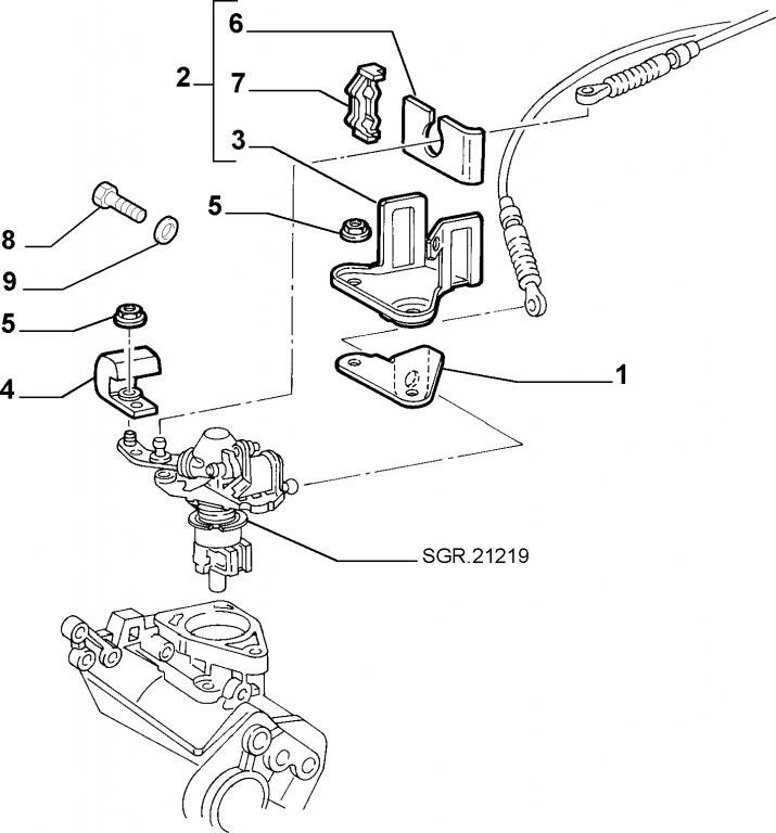

    Witajcie, mam pewne pytanie. Czy ktoś wyjmował element znajdujący się na skrzyni biegów, nakryty gumową osłoną, przy którym przymocowane są linki zmiany biegów? Jeśli tak, to podpowie ktoś jak to wymontować? Z gumowej osłony u mnie prawie nic nie zostało. Wydaje mi się, że wnętrze jest zabrudzone i chciałbym je wyczyścić. Tu kolejne pytanie, czy zastosować jakiś smar we wnętrzu. Nową gumę już w internetach znalazłem Do zniszczonej gumy dotarłem przy szukaniu objawów problemu wrzucenia wstecznego biegu. Dodaje szkic poglądowy dla sprecyzowania, o którą część dokładnie mi chodzi. Część oznaczona nr 21219.

    Odkręcasz 3 sruby i do gory wyciagasz, skrzynia ma byc na luzie. Tam nic smaru sie nie daje bo olej skrzynii smaruje wybierak. Do wymiany gumy nie trzrba calego zdejmowac.

    Dzięki wielkie, pod gumą widziałem dużo brudu, więc to wyczyszcze i założę nowa gumę. Jeszcze raz dzięki

    Dzisiaj zabrałem się za wymianę osłony. Odkręciłem dwie śruby mocujące osłonę i ciężarek. Ustawiłem luz (na słuch, bo najpierw odłączyłem linki ). Ciągnę mechanizm do góry, ale gdy kończy się jego skok jest silny opór. Pytanie ... ciągnąć na siłę? Podważyć czymś? Sama osłona jest już luźna. Można nią kręcić. Jakieś porady? Z góry dziękuję za pomoc

    ale co chcesz wyjąć? Osłonę masz luźną to wyjmij w stronę ciężarka, tylko trzeba pomanewrować ponieważ dolny pierścień osłony jest mniejszy niż ten mechanizm. Możesz starą gumę rozerwać by sobie sprawdzić co trzyma

    Dzięki, teraz rozumiem o co chodzi
