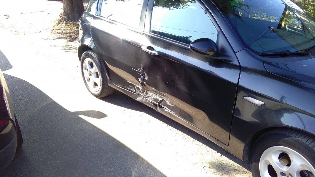

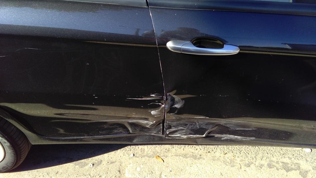

    Cześć i czołem.
    No i stało się. Alfa dostała strzał w bok. Wina nie moja, ale wcale mi to nie pomaga. Prędkość nie była duża, max 40 kmh, ale dostały oba drzwi, słupek środkowy i próg. Na razie tyle wiem, bo dopiero jutro ma być rzeczoznawca (z Link4).
    Pytanie, czy przy wartości auta na poziomie 6/8 tyz zl, rzeczoznawca nie uzna szkody całkowitej? I co robić dalej? Naprawiać tak jak powinno być? Tylko wyklepać i jeździć? Sprzedać i kupić inną? Czy na południe, zachód od Warszawy jest jakiś sprawdzony warsztat, który mógłby to sensownie zrobić? Nie mam doświadczeń w tym temacie, więc wybaczcie oczywiste pytania.
    Więcej pewnie będę wiedział po wizycie rzeczoznawcy, ale może ktoś coś od razu podpowie, żeby przy oględzinach już mu wspomnieć.
    Alfa 147, 1.9 jtdm 8v, 2006r, polift. Przelot 165kkm.

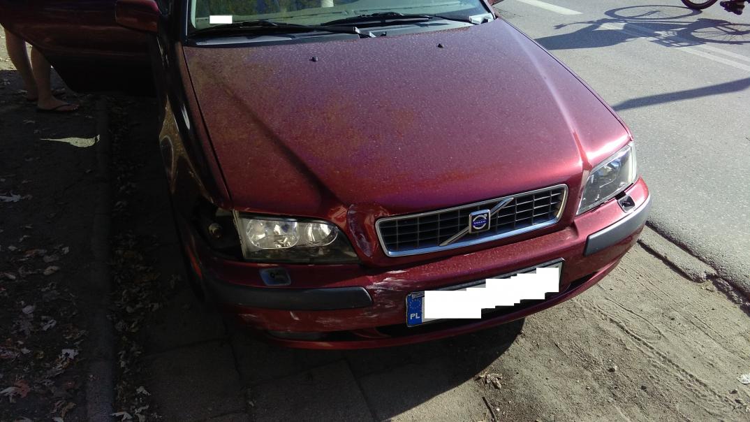

    Załączam foto alfy. Aha, i volva sprawcy też...

    Miałem identyczne uszkodzenia tylko w wersji 3D i była to szkoda całkowita, czekaj na rzeczoznawce a potem na wycenę.
    Mi wypłacili bardzo szybko i wystarczająco żeby starczyło na naprawę i dużoo jeszcze zostało.
    Drzwi kupiłem w kolorze próg poprawili bok wyklepali i śmiga aż miło.

    Sądząc po uszkodzeniach, z pewnością orzekną szkodę całkowitą. Nie oznacza to jednak braku możliwości naprawienia auta, jest jednak jeden warunek - koszt naprawy nie może przekroczyć wartości auta przed szkodą. Wartość bazową można zwiększyć np. poprzez udokumentowanie nakładów poniesionych na doposażenie auta, tuning, lub wymianę całych podzespołów (sportowe zawieszenie, wymiana silnika, czy skrzyni). Przy szkodzie całkowitej masz prawo do korzystania z samochodu zastępczego (od dnia zdarzenia, do wypłaty odszkodowania, plus dwa, trzy dni na poszukiwanie nowego auta). Auto zastępcze można wynająć nawet od osoby prywatnej (potrzebna umowa najmu z określoną stawką dzienną /jeśli wartość na umowie przekroczy 1000 zł, należy rozliczyć się ze skarbówką/).
    Miłego dnia.
    specjalista z zakresu rekonstrukcji wypadków drogowych i odszkodowań powypadkowych.
