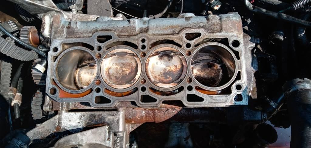

    Witam padlm mi silnik (korba poszla bokiem) kupilem uzywany zamontowalem no i dupa.
    Okazalo sie ze zawory ssace w glowicy nie domykaja sie i nie ma kompresji...
    Wydechowe chodza elegancko... Sa wyzej.
    Poruwnywalem ugiecie ze stara glowica z poprzedniego silnika oczywiscie zaworu nie popychacza i wychodzi ze okolo 5mm jest nizej...
    Silnik kreci nic nie puka stuka ale za to strzela z dolotu smierdzi bezyna... Jak odkrecilem swiece z 4 cylindrow i dmuchlem w jeden dymek poszedl z pozostalych...
    Rozrzad oczywiscie zlozony byl na blokadach silnik byl kompletny i sprawdzalem poprzedni rozrzadntez byl ok...
    Jeden z zaworow udalo mi sie delikatnie rozruszac naciskajac drewienkiem ale to droga przez meki poza tym i tak sie nie domyka...
    Podejrzewam ze silnik musial dlugo stac u goscia...
    Moze macie jakies pomysly jak to ugrysc bez zrzucania glowicy...

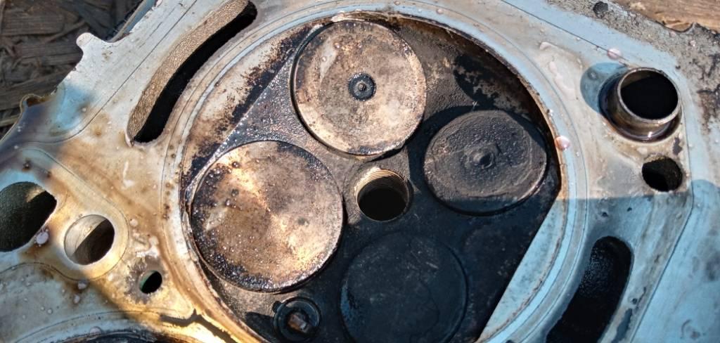

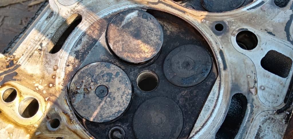

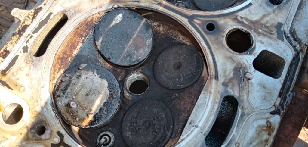

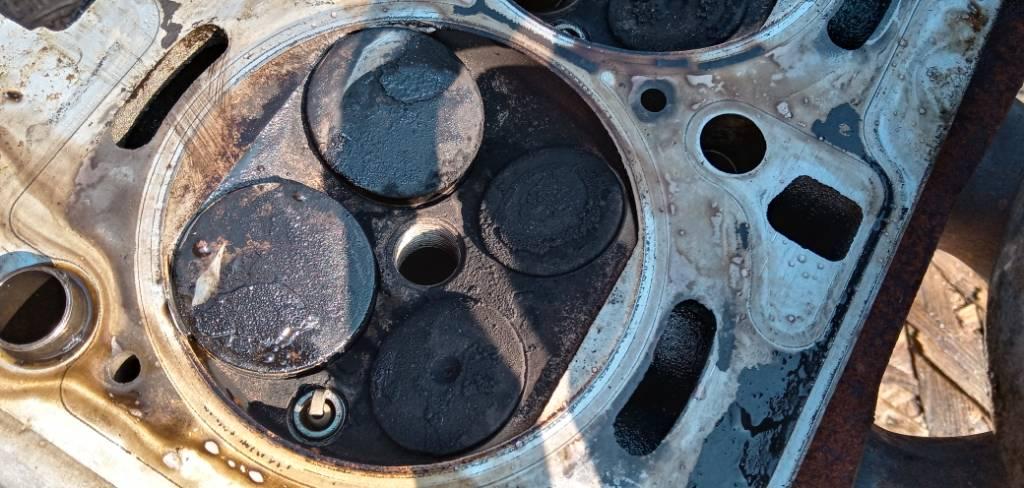

    Gdybyś miał do dyspozycji jakiś endoskop lub kamerkę inspekcyjną to można by bez ściągania głowicy zobaczyć, czy zawory nie miały kolizji.
    07 2019
    Alfa 147 2.0 TS SeleSpeed
    4

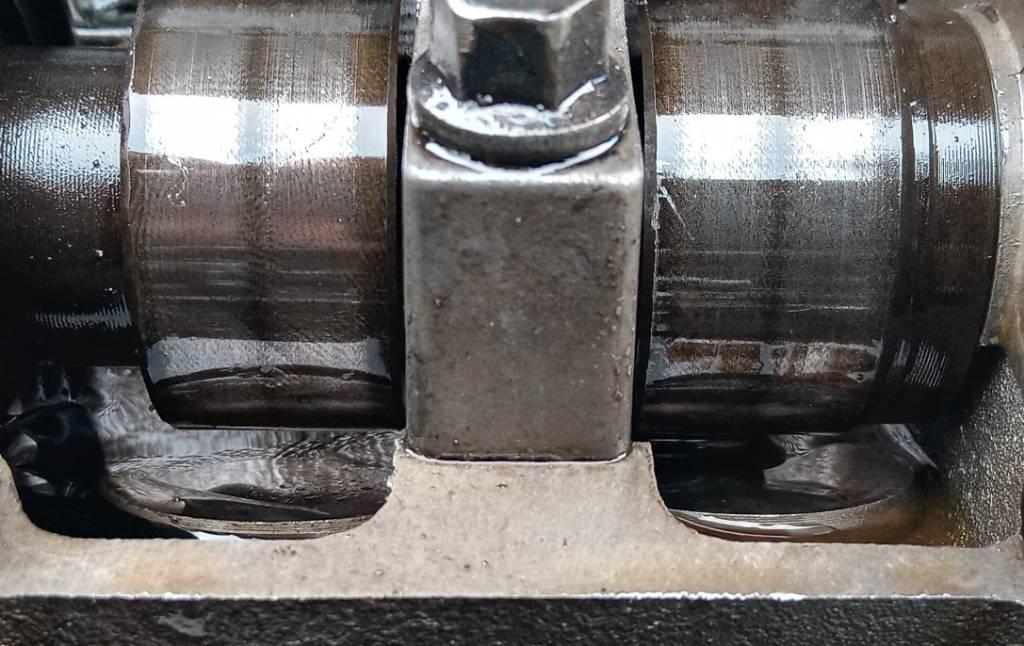

    No i kolizja... Kurde...
    Trzeba miec pecha...
    Panewki ogladalem przy kupnie silnik był kompletny nie pomyślałem że ktoś może być aż tak bezczelny..
