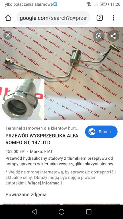

    Witam . Mam zgnity przewód wysprzeglika i boje się że kiedyś pęknie . Gdzie mogę kupić taki przewód lub czy podposowal ktoś kiedyś z innego auta lub jakoś przerobił . W żadnym sklepie motoryzacyjnym przewód nie jest dostępny . Na internecie też nie można go znaleźć . Jeśli ktoś by miał taki zdrowy chętnie odkupie .

    kupujesz odpowiednie końcówki i miedziany przewód hamulcowy i zakuwasz na nowo
