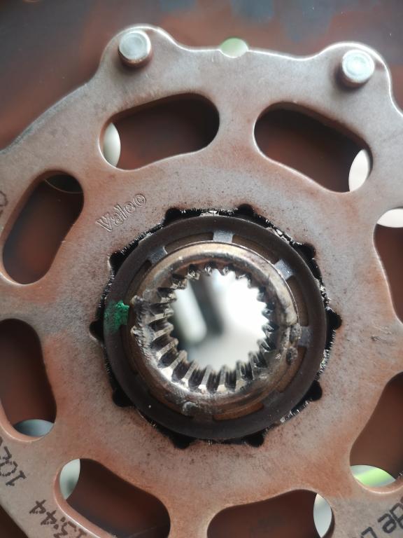

    Miałeś rację, oberwało sprzęgło.
    Teraz pytanie co robić? Sprzęgło mam drugie dobre tylko chodzi mi o tą skrzynie bo miałem już problemy że haczyła, biegi ciężko wchodziły, wsteczny żeby wrzucić to czasem trzeba było lekko ruszyć do przodu itp.
    Szarpało całą budą przy ruszaniu, były stuki przy zmianie biegów.
    Gość za samo rozebrane skrzyni i sprawdzenie powiedział 100 zł, robocizna sama bez części 400zl.
    Kupić używke to nie wiadomo co w środku też jest :/ mam mieszane uczucia jak cholera czy robić tą o ile się da czy kupić używana.. Pomóżcie

    Sam rozbież, to jest proste. Jedynie potem do składania można użyć np Reinzosil (starcza).
    Tak wygląda ta skrzynia w środku:
    Aha uszkodzenie takie tarczy wynika z uszkodzonego dwumasu.

    Co mogę po takim rozebraniu stwierdzić?
    Dwumas wymieniłem 2lata temu, ma mały luz ale z tego co wiem to jest normalne, widziałem o wiele większe luzy..
    Poza tym Dwumasy nie słychać, poprzednio było słychać sprężyny itp.
