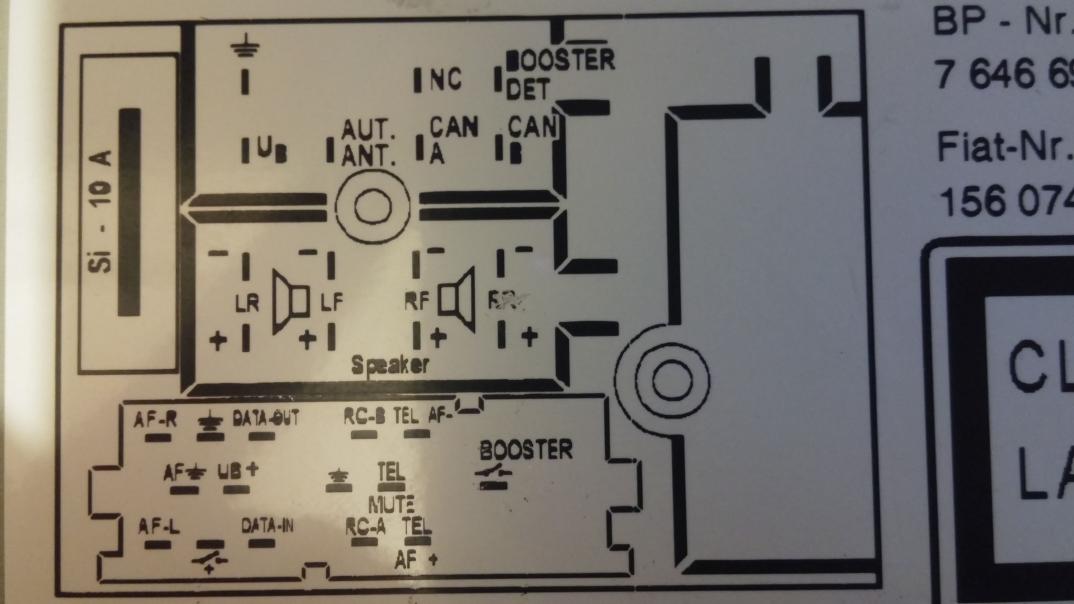

    Gdzie masz w roczniku 2001 listwę CAN pod radio? Pokaż zdjęcie Twojej kostki i radia fabrycznego.
  9. #29
    Użytkownik Świeżak Avatar rybol77
    10 2019
    Alfa GT 1.9Jtd 150KM 16V
    70
    No ja w swoim CAN na pewno mam. Na zdjęciu widać CAN_A i CAN_B
Nazwa:	ISO moje.jpg
Rozmiar:	60.3 KB

    Jeszcze wyczytałem tutaj https://www.forum.alfaholicy.org/159...i_dzwieku.html pierwszy wpis że:
    W radiu, w kostce jest BOOSTER DET i to podobno jest 12V i załącza się po stacyjce... Jeżeli to prawda to czerwony kabel z ISO można było by podpiąć pod te BOOSTER DET zamiast szukać 12V w zapalniczce...
    Co myślicie?
    Aktualizacja...
    Pożyczyłem miernik i w zapalniczce środkowy kabel to 12V po odpaleniu zapłonu. Ten drugi dawał mi 3,5V wiec pewnie to lampka.
    zapomniałem zmieżyć ten A2 (BOOSTER DET). Zmierzę w weekend i napiszę może się komuś przyda...
    Jak będzie 12V i po zapłonie może się skuszę i podłaczę pod te A2-BOOSTER DET

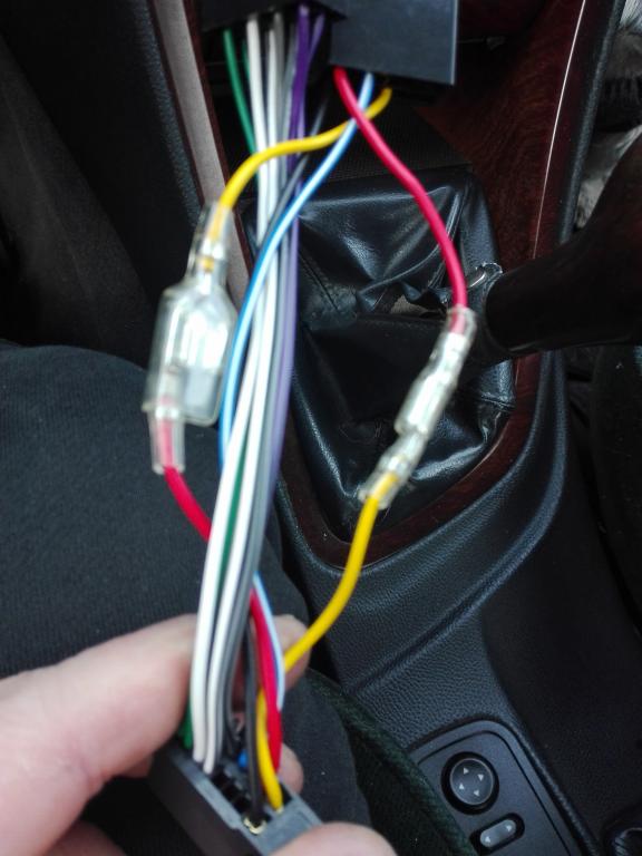

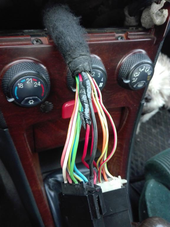

    Tez mam problem z podłączenie radia Sony zęby wyłączało się po wyłączeniu zapłonu,ale z tego co wyczytałem to nie ma możliwości takiego podłączenia bez grubszej ingerencji???U mnie tak to wygląda?Kliknij obrazek, aby uzyskać większą wersję
Nazwa:	IMG_20200127_093338.jpg
Rozmiar:	55.6 KB
ID:	265705Kliknij obrazek, aby uzyskać większą wersję
Nazwa:	IMG_20200127_093347.jpg
Rozmiar:	50.6 KB
