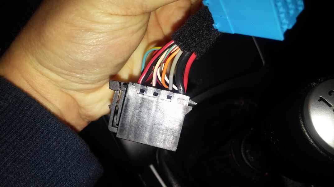

Gdzie w tym aucie w złączu A jest kabel odpowiadający podtrzymanie pamięci (Kabel żółty - akumulator)
Bo ja na tej kostce tego nie widzę:
Na złączu A w każdej standardowej kostce ISO radia jest to pin A4 (żółty kabel)
A w złączu od auta?
Jak mam podłączyć radio żeby uruchamiało się po przekręceniu kluczyka?
Proszę o pomoc

Przecież masz rozpiskę na radiu co jest do czego ;) ale napiszę jeszcze to czego jestem pewien na 100%
od góry i od lewej:
masa
UB=Stały +12V; AUT ANT=+12 po włączeniu radia(do ant automatycznej); CAN A; CAN B
Autostart radia po kluczyku ustawiasz w menu konfiguracyjnym radia!
Radio musi mieć włączoną obsługę magistrali CAN (często jest ona wyłączana aby nie trzeba było kodu podawać)

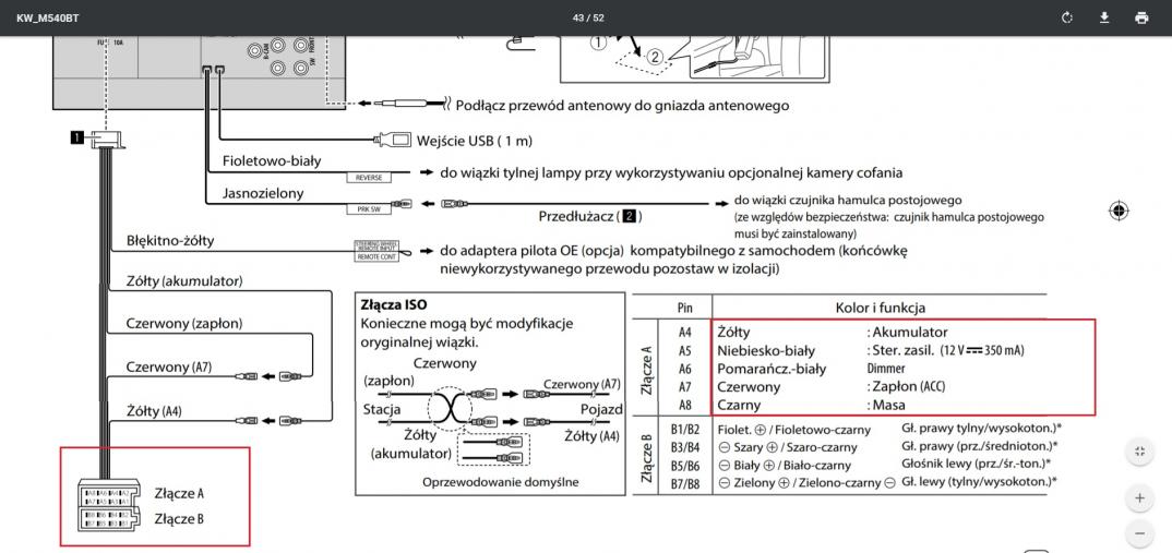

Sorry, zapomniałem dodać że podłączyłem nowe radio 2DIN
Nowe radio ma żółty kabel podtrzymania pamięci:
Jak mam podłączyć to radio żeby zadziałało z kluczyka, jest jakiś sposób?
Bo ja już wszystkie podłączenia wyczerpałem i nie wiem czy w ogóle się da...
jeżeli podepnę się tylko czerwonym (zapłon) A7 w radiu do UB w aucie to radio w ogóle nie chce się uruchomić... (Przekręcam kluczyk w stacyjce i martwe, nie włącza się ) dlatego żeby się uruchomiło żółty kabel podpiąłem pod te dwa czerwone... Pod jeden czerwony z auta podpiąłem czerwony i żółty od radia
Ale to chyba nie najlepszy pomysł

Ja u siebie robiłem dodatkowy przewód od + zapalniczki. Ten który był w kostce radiowej jest u mnie jako podtrzymanie pamięci a radio włącza się z kluczyka z przewodu od zapalniczki.
Wysłane z mojego Mi A2 przy użyciu Tapatalka
Nie rozumiem, to ten który jest w kostce radiowej to gdzie podłączyłeś? + wziąłeś z zapalniczki, ok to rozumiem tylko po co, przecież jest w kostce iso w aucie...
Bo w kostce jest stały plus a nie po stacyjce. Oryginalne radio uruchamia się po otrzymaniu informacji po magistrali CAN. Wkładając nie oryginalne trzeba kombinować z dodatkowym plusem po stacyjce (np z zapalniczki).
Dokładnie tak. Masz racje. Innej opcji nie znalazłem.
OK, to jak rozumiem to:
+ z zapalniczki podpinam pod czerwony w radiu ( Złącze A, pin A7)
A żółty z radia (pin A4) podpinam pod czerwony w kostce w aucie.... Zgada się?
To jeszcze pytanie? Czy przy takim podłączeniu będę mógł uruchomić radio bez odpalania auta? Czy tylko radio będzie się włączało i wyłączało ze stacyjki?

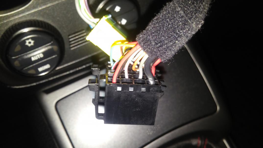

Rety, co to za wtyczka :-)
A pod tą nie da rady się wpiąć? To jest wtyczka do zapalniczki. Dużo łatwiejszy dostęp
Widać tam 3 kable: czarny + kolor, czerwony + szary, żółty + kolor
Mogę przypuszczać że czerwony i szary do "+" ale pewności nie mam
