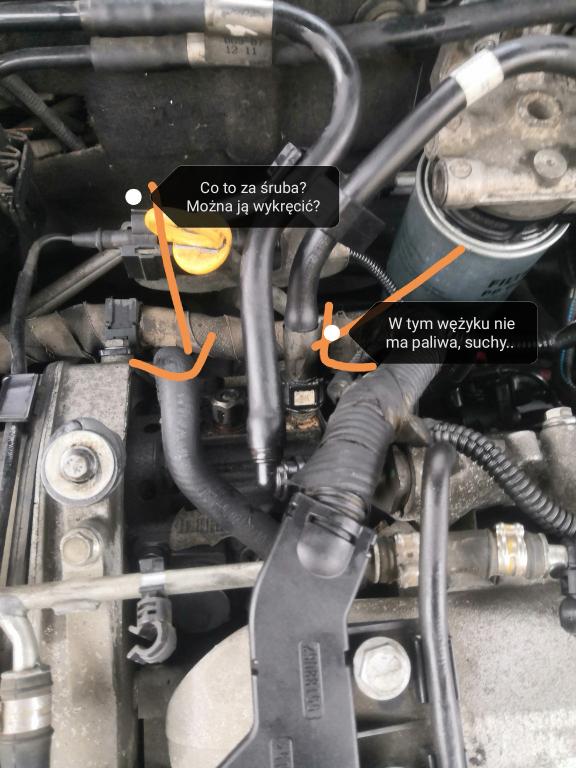

    Witam, jak w temacie, pacjentem jest 147 jtdm 8v po lifcie, czasami odpala, czasami nie.... na ciepłym silniku pali bez żadnych problemów, trzyma równe obroty, nie pokazuje żadnych błędów w systemie... dziś przy wymianie filtra paliwa zauważyłem że wężyk od filtra do pompy wtrysków jest suchy, jakby wtrysski nie dostawały paliwa...
    Załączam zdjęcie... co jest nie tak? Dlaczego pali kiedy chce?

    Czujnik wysokiego ciśnienia na pompkę CR? Sprawdź ciśnienie paliwa przy rozruchu.

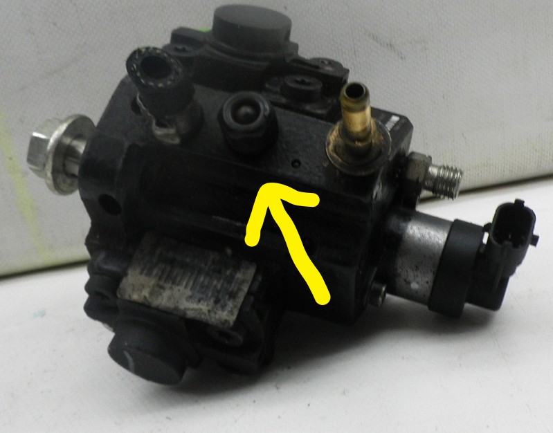

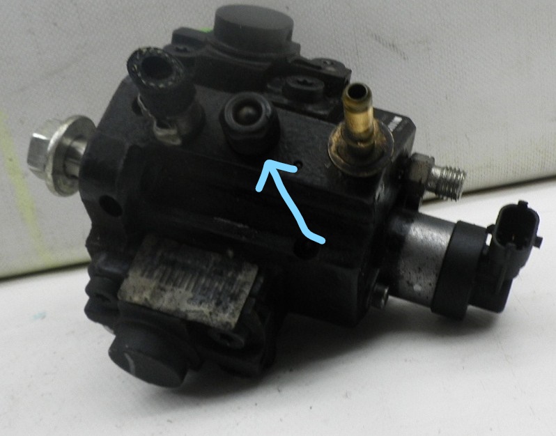

    Czy wiesz co to za śruba którą zaznaczyłem? Można ją normalnie wykręcić I wkręcić? Mam nadzieję że to nie jest żadną regulacja która odpowiada za ciśnienie..

    A Ty masz na zdjęciu odpięte przewody od filtra paliwa? Ja mam 8v itd i nie mam takiej śrubki. Nie ruszałbym jej.

    Mam taki zawór u siebie 147 JTDM 8v po lifcie 1.9
    Juz wiem, to jest zawór przelewowy.
