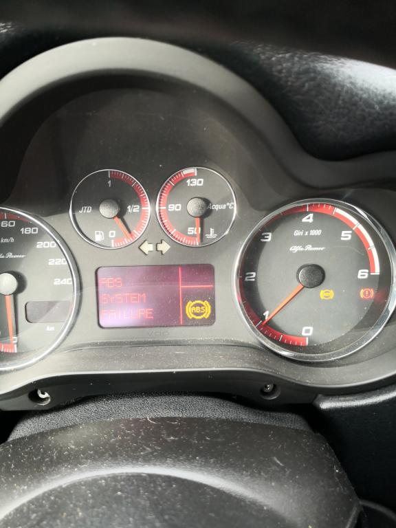

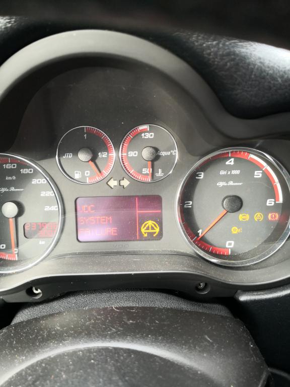

    Nie zwróciłem uwagi na stan klockow od momentu zakupu. I jeden skończył się aż do blachy (prawy tył) i też w tym momencie pojawiły się błędy ABS, ESP i VDC. Po wymianie klocków. Okazało się że odpowietrznik w zacisku padł. Więc prawy tylny zacisk też wymieniłem. Płyn hamulcowy uzupełniłem. A błędy zostały. Po wymianie klocków wyskoczył jeszcze check engine, ale znikł. Wczoraj w trakcie jazdy błędy znikły ale na dziurach znów się pojawiły. Wie ktoś co to jest i jak się pozbyć tego problemu? Jeśli jest to jakiś czujnik to gdzie go mogę znaleźć.
    Dziękuję i Pozdrawiam.

    Najpierw podepnij pod komputer i sprawdź kod błędu. Jeśli nie masz możliwości to przeglądnij przewody od czujników ABS. Wystarczy, że któryś się przetarł gdzieś, podczas jazdy po dziurach robi zwarcie do masy i już może się błąd pojawiać.
    Sprawdź też jak wygląda sam czujnik (każde koło) czy nie jest uszkodzony od strony koła sam czujnik lub przewód na wejściu do niego.
