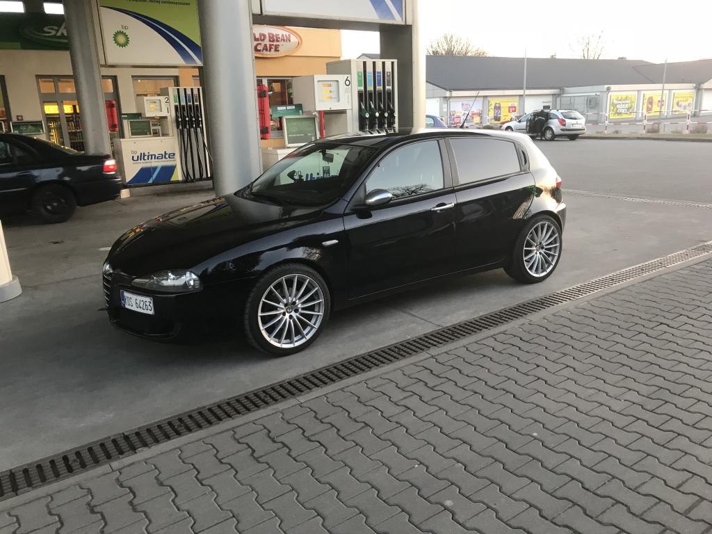

    Wszystko zależy od tego, czy pod względem komfortu jeździ Ci się na tym okej i czy podoba Ci się wizualnie jak wygląda. Jeśli tak, to na pewno zostawiłbym gwint. Jakie masz koła? Parametry felg, opon? Można pokombinować z rolowaniem nadkoli, wrzuceniem węższej opony. Ja miałem najpierw serie, potem eibacha -30 a teraz gwint i nie wróciłbym wstecz... Co do "naprawy" tego gwintu to bardziej szukałbym rad u jakiegoś mechanika, który ma doświadczenie z glebieniem samochodów, bo sam się przekonałem, że tacy zwykli to często nawet gwintu zakładać nie chcą.
    Dla porównania fotka jak wygląda na eibachu z 18" felgami.
