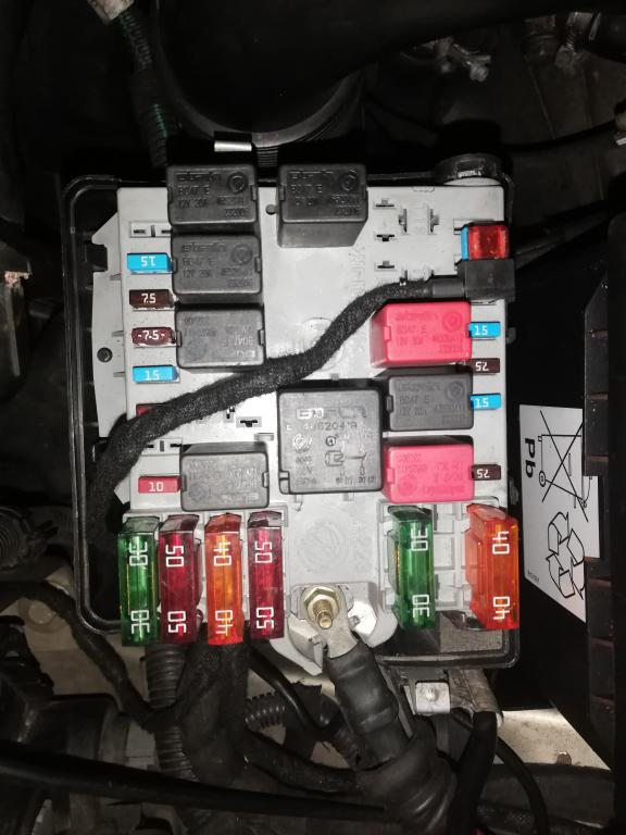

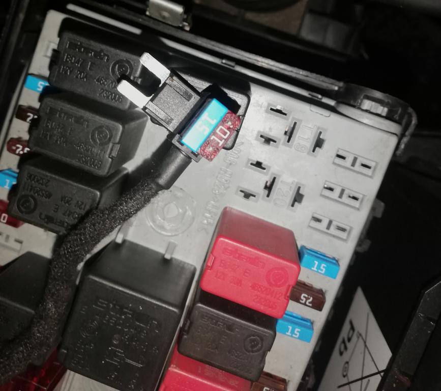

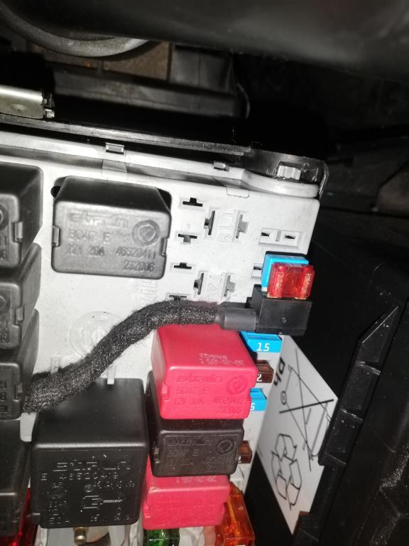

Zauważyłem że wiązka od czujnika wygląda bardzo dziwnie, bo jest puszczona prawdopodobnie razem z czujnikiem stukowym w izolacji włóknistej ponad główną wiązkę i trafia do bezpieczników i są one razem wpięte w jedno gniazdo tak jak na zdjęciu
z ciekawości zmierzyłem opór na przewodzie od czujnika oleju do końcówek wtyczki bezpieczników i wynosi on 0,5 K ohm (dość dużo jak na prosty przewód z bezpiecznikiem)
gniazdo wpięcia Obwody pośrednie servizi (wtrysk elektroniczny) F11 prąd nominalny 15 A
Teraz mam pytanie jak to powinno wyglądać z instalacją do czujnika, bo nie wierze że to jest wina ciśnienia oleju, bo auto nie wydaje żadnych niepokojących dźwięków, nie pobiera oleju jeździ normalnie jedynie pali 15l w mieście ale to pewnie nie przez czujnik ciśnienia oleju.
Jakby ktoś mógł podesłać zdjęcie od ts jak wygląda instalacja bezpieczników obok akumulatora
