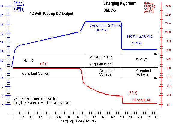

    Cytat Napisał WPiwonski Zobacz post
    Napięcie ładowania akumulatora mierzymy bez załączonych dodatkowych odbiorników. Światła, klima i inne odbiorniki mają być wyłączone. Wtedy robimy pomiar i powinno być 14,2 - 14,3 volta.
    Jeżeli jest mniej, to alternator nie doładowuje.
    Przyczyną może być zabrudzenie klem przy akumulatorze lub uszkodzenie alternatora. Często pomaga wymiana mostka prostowniczego zespolonego ze szczotkami w alternatorze. koszt. około 100 zł + wymiana 100.
    Majlepiej podjechać do elektryka samochodowego który zdiagnozuje usterkę.
    Natomiast napięcie samego akumulatora bez obciążenia powinno być ponad 12 V. zwykle 12,4 - 12,6.
    Dziękujemy za wykład z elektryki poloneza
    Technologia się trochę pozmieniała a dalej używa się zaleceń do "zabytków".
    Napięcie ładowania generalnie (zwłaszcza w nowych samochodach) może się wahać w zakresie 12.8 do 16v w zależności od warunków (stopień naładowania, temperatura, obciążenie i jeszcze kilka innych)
    Akumulatory samochodowe wykonane w technologi Ca/Ca (większość nowych dostępnych na rynku) ładujemy napięciem do 16.2V
Nazwa:	deltran3.gif
Rozmiar:	8.9 KB
    W przypadku AR 147 sprawny altelnator i regulator napięcia będzie utrzymywał ponad 14v przy 2000rpm (jestem pewny tej wartości na 90%) mając URUCHOMIONE WSZYSTKIE odbiornikach prądu.
    Po to jest tam regulator napięcia, aby je regulował w zależności od obciążenia.
    W pełni naładowany akumulator ma 13.1V
