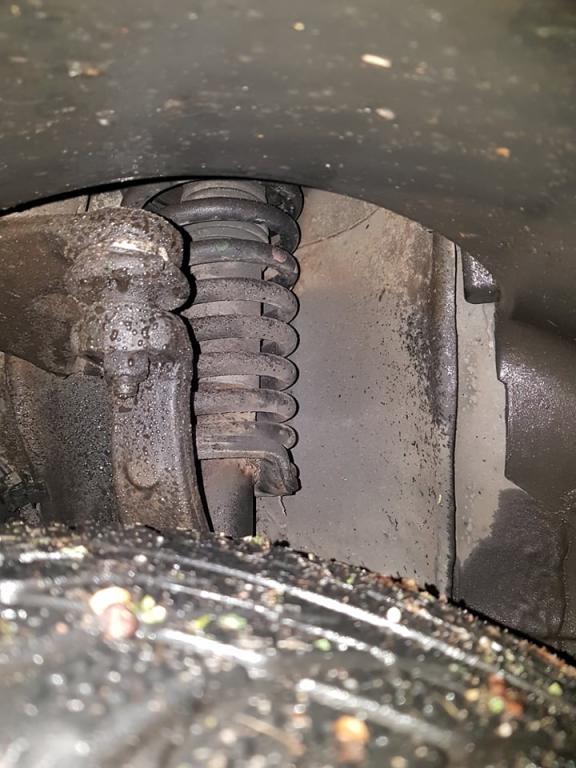

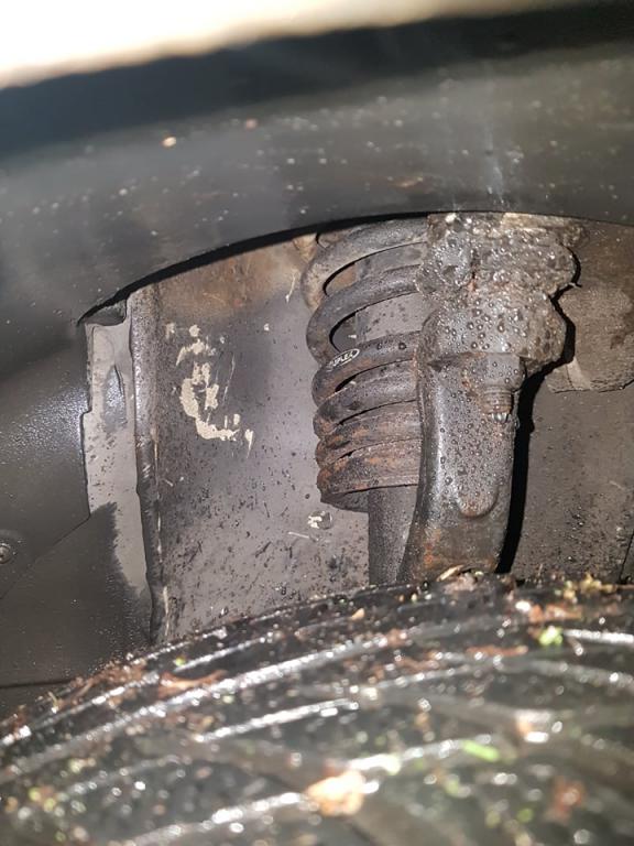

    Witam, ostatnio na forum Alfy dodawałem kilka postów na temat drgań budą, zgrzytaniach/stukaniach przy gwałtownym hamowaniu lub ostatniej fazie hamowania. Dziś sprawdzałem sprężyny z tyłu gdyż miałem wymieniane amortyzatory i sprawdziłem przy okazji sprężyny z przodu i o to co zobaczyłem. Jedna wydaje się być w porządku, odstępy między zagięciami/zawijasami są w porządku- w drugiej jak widać nie wygląda to za dobrze . Wymienić obie sprężyny ? zauważyłem jeszcze, że przy maksymalnym skręcie i ruszaniu słychać było zgrzyty i stukania. Przeguby i łożysko wymienione 2miesiące temu. Z ciekawych rzeczy jest to, że od pewnego czasu przy większych podjazdach pod górę, np wjazdy na autostradę z dużymi zakrętami ( mieszkam w Holandii ) czułem duże drgania z przodu auta. Wymieniając sprężyny wymieniać też poduszki mcpersona ?

    Teoretycznie sprężyny powinno się wymieniać parami.
    To tak wygląda, jakby ta jedna była pęknięta, więc nie należy z tym jeździć.
    Tam nie ma typowego Mc Persona, jeśli podczas wymiany górne gniazda amortyzatorów będą w dobrym stanie to nie ma potrzeby wymiany.
    Natomiast najczęściej padają podkładki gumowe sprężyn, więc dobrze byłoby dać nowe, jeśli uda Ci się kupić.

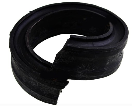

Nazwa:	Gumy-guma-usztywniajace-sprezyny-amortyzatora-duza.jpg
Rozmiar:	26.9 KB
ID:	266055 czy chodzi o te gumy ?
    Użytkownik Quadrifoglio Verde
    10 2007
    AR156 1,6TS 1999 r.
    5,304
    Tak - to są te gumy
